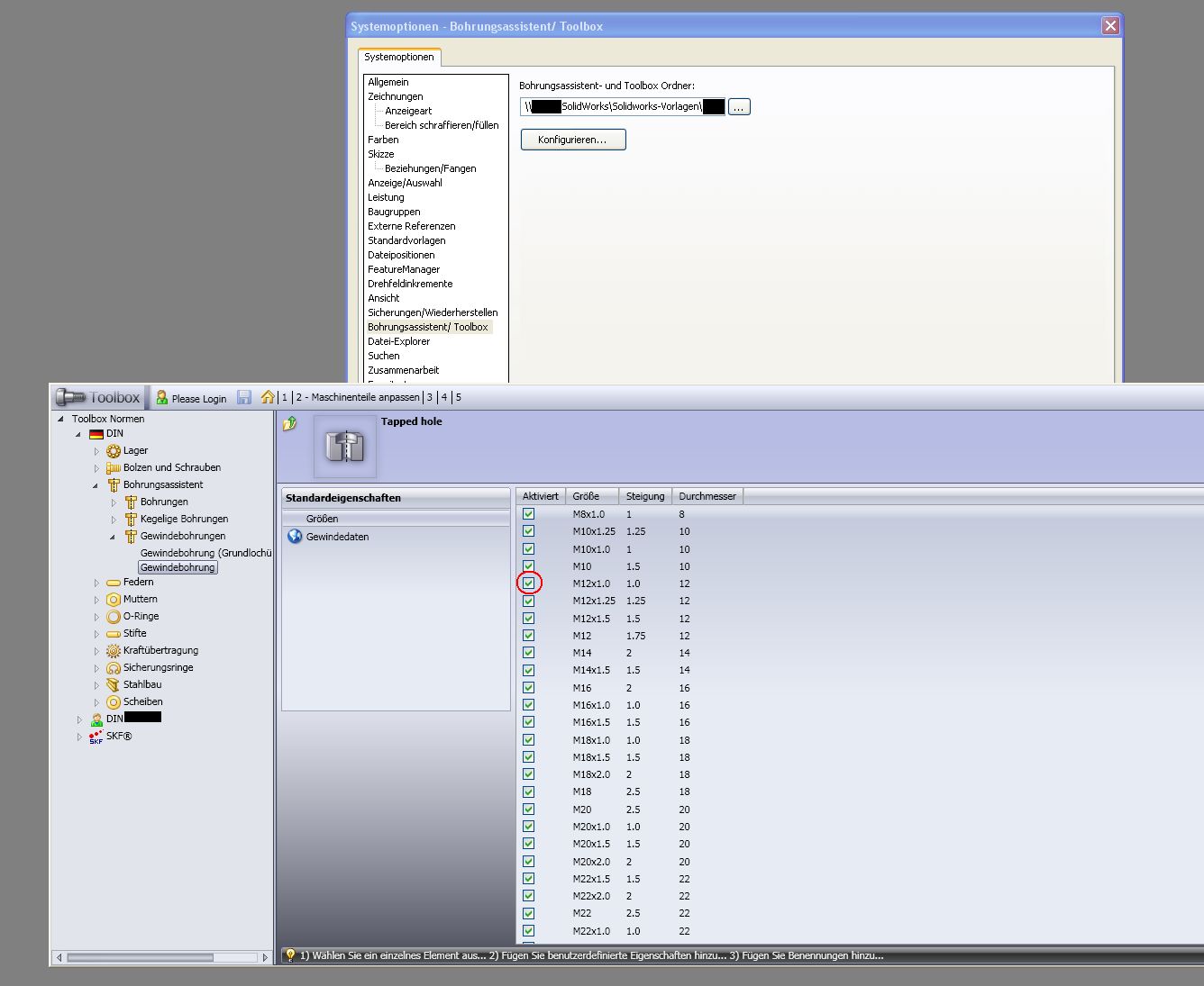

erstellt am: 11. Mrz. 2011 08:49    Editieren oder löschen Sie diesen Beitrag!  <-- editieren / zitieren -->   Antwort mit Zitat in Fett Antwort mit kursivem Zitat    Unities abgeben: 1 Unity (wenig hilfreich, aber dennoch)2 Unities3 Unities4 Unities5 Unities6 Unities7 Unities8 Unities9 Unities10 Unities Nur für Duckbone 10 Unities + Antwort hilfreich
Bei mir gibts M12x1 in der DIN. Ansonsten einfach Häkchen setzen...
Gruß Hilmar
