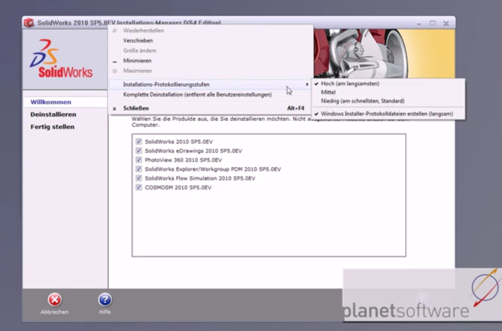

Hat jemand eine Idee, wie man SolidWorks komplett vom Rechner samt Benutzereinstellungen deinstallieren kann?
ach ich möchte euch nicht länger auf die Folter spannen...
auf youtube gibts ein Video...
http://www.youtube.com/watch?v=7k2zpXibTng
oder
http://blog.cad.at/?p=566

erstellt am: 15. Feb. 2011 15:29    Editieren oder löschen Sie diesen Beitrag!  <-- editieren / zitieren -->   Antwort mit Zitat in Fett Antwort mit kursivem Zitat    Unities abgeben: 1 Unity (wenig hilfreich, aber dennoch)2 Unities3 Unities4 Unities5 Unities6 Unities7 Unities8 Unities9 Unities10 Unities
wir haben's auch auf http://blog.cad.at
aber hier sind die Videos soweit ich weiß nur gelinkt.
wenns nicht so groß wäre, würd ich es auf cad.de raufladen.
Für dich hab ich aber einen Screenshot angefügt.
Das menü kann mit der Rechten Maustaste geöffnet werden.

Werden dadurch die Registerie Einträge auch gelöscht? Sonst noch diese Einträge löschen. z.B. mit Regcleaner

mit SolidWorks 2012 soll das direkt möglich sein - alles, auch die Reg-Einträge zu deinstallieren.

Original erstellt von sonti:
Sonti
Ja es werden die Current user Einträge gelöscht (aber achtung: es werden alle Einträge gelöscht, also auch wenn man SolidWorks 2010 und 2011 installiert hat aber eigentlich nur SW2010 deinstallieren möchte)
Mein Ausdruck komplette Deinstallation in der Übersicht ist etwas falsch es sollte eher heißen: "Deinstallation von SolidWorks inklusive Benutzereinstellungen" (anm. an die Redaktion: vielleicht kann man das noch editieren?)
