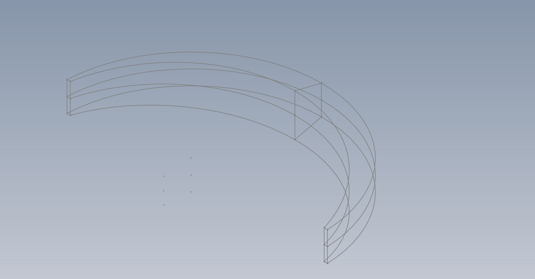

Guten Abend,
bin neu hier im Forum da ich ne kleine Frage habe und zwar
wie kann ich aus den Drahtgestell "test2" einen Körper machen bzw. den vom Körper "test1" austragen, sodass ich dann eine Kerbe in der Form von "test2" habe?
"test2" besteht aus mehreren Skizzenmit verschiedenen Referenzebenden.
vielen dank schonmal im vorraus

erstmal herzlich willkommen auf Cad.de
Wenn ich Dich richtig verstanden habe,
würde dazu ein ausgeformter Schnitt mit 3Profilen
und die Halbkreise als Leitlinie passen.

Hallo f.hein.
nachdem sowohl das Mittelprofil als auch das Endprofil vier Ecken hat ist das ganz einfach.
Du kürzt deine Kurvenskizzen, so daß nur noch eine Hälfte des Körpers da ist. Dann wählst du das Mittelprofil und das Endprofil je in der Nähe einer Ecke an (gleiche Ecke, sonst wird das Profil verdreht) und wählst Ausformen als Befehl. Die Kreisbögen kommen als Leitlinie dazu.... spieglen, fertig.

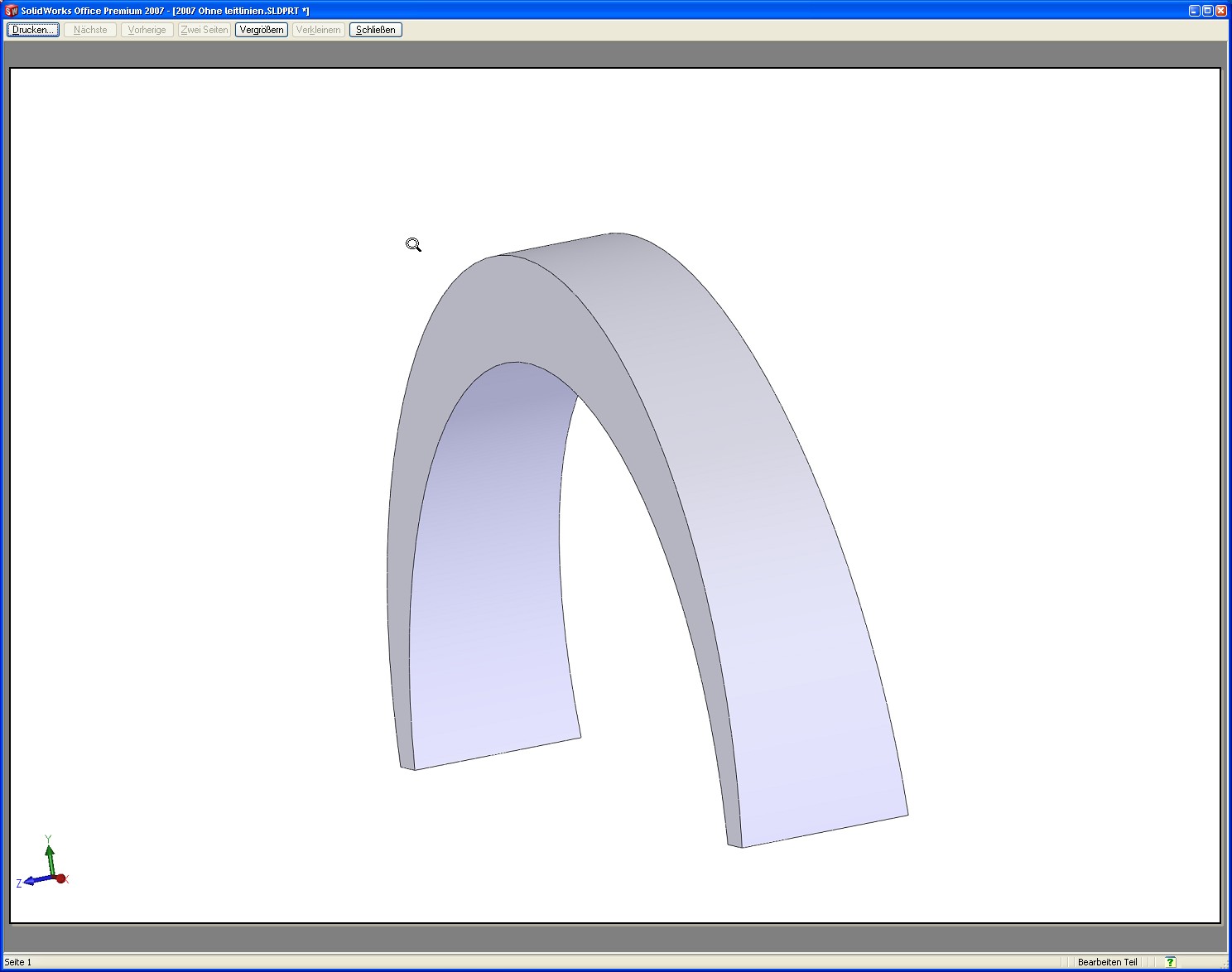

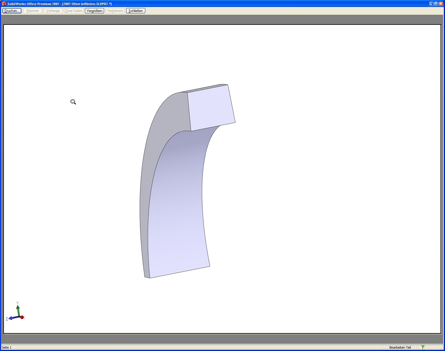

2007Ohneleitlinien.zip
ich bevorzuge hier eine einfachere ( wenns geht???) Lösung..

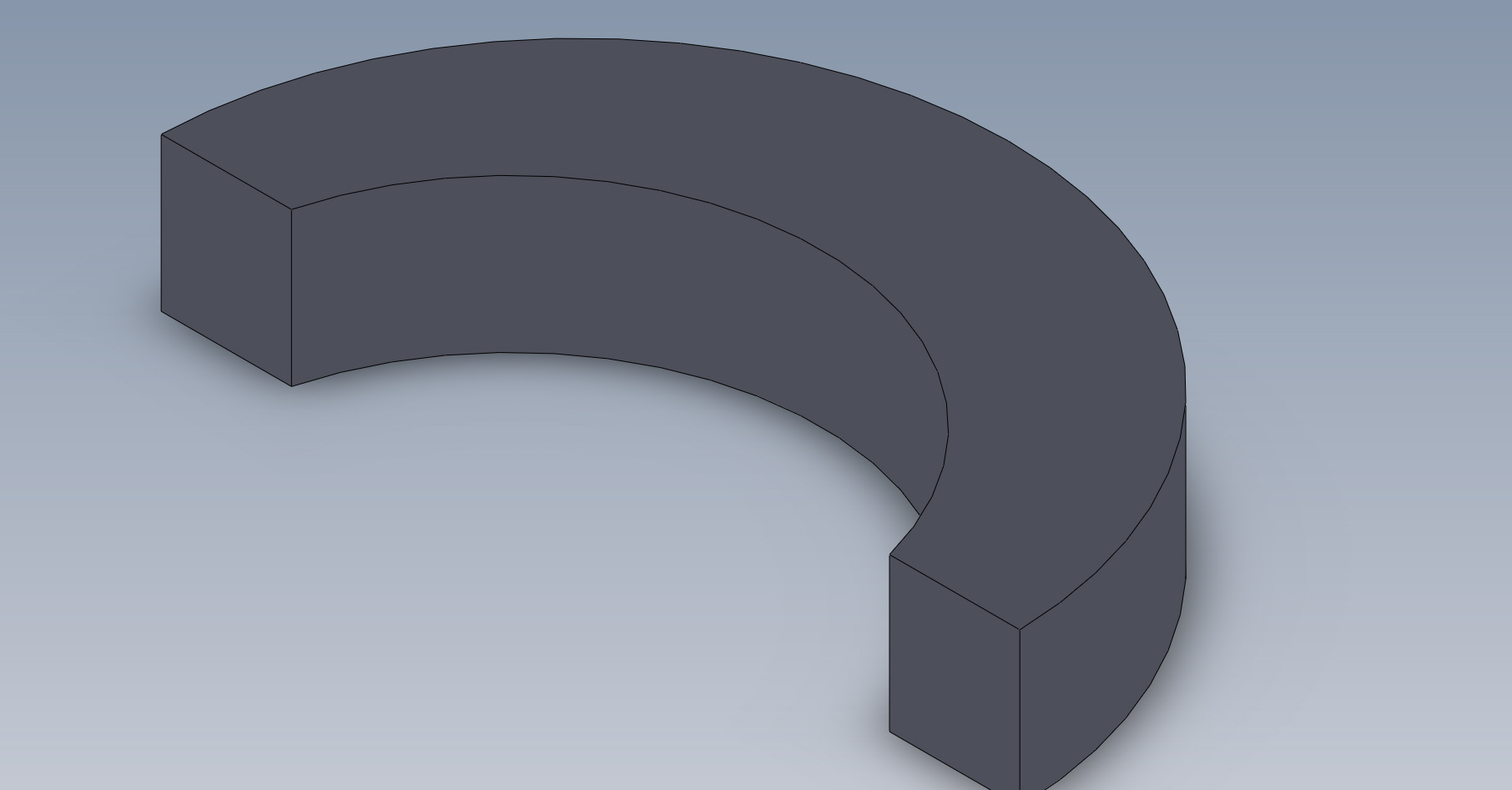

test2_AK.zip
da hast Du ein etwas widerborstiges Bauteil keiert
Versuchs mal so.

jop ich weiß
aber danke das ist perfekt. Wie bekomme ich den die blauen Mittellinien ausgeblendet?
