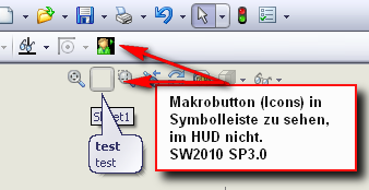

Moin.
Meine erste Frage zu 2010:
Wie kann ich einen eigenen Button (der ein Makro starten soll) ins HUD der Ansicht einfügen? Mir ist schon bewußt, wie das eigentlich geht, und es wird auch seitens des Programms durchgeführt, der Button ist dann allerdings nicht sichtbar.
Mein Verdacht wäre, daß das gewählte Icon, wenn es denn in den HUD eingefügt wird, komplett als transparent angesehen wird.
Hat das von Euch schon jemand erfolgreich durchgeführt und würde mir (uns allen) vielleicht verraten, wie ein solches Icon auszusehen hat, damit das funktioniert?
Dann testet mal los
Gruß, Torsten

Hallo Gilbert,
bei mir ist's nicht zu sehen, allerdings SP3.1

Hallo Torsten,
ich glaube zu wissen, was du meinst: Wenn du dein Makro (was du in der Leiste integriert hast) abfeuern willst, ist es nicht zu sehen. Wenn du aber mit dem Mauszeiger drüberfährst, wird es sichtbar. Kommt vor allem nach dem bearbeiten von großen BG´s vor. Oder meinst du doch etwas anderes?

Hallo Torsten,
kann ich bestätigen in SW2010 SP3.0, ich kann einen benutzerdefinierten Makrobutton im HUD anlegen, aber das Icon ist nicht zu sehen. Alle anderen Funktionen (inkl. Aufruf und Tooltips) klappen aber. Ich hab zwar dazu in den gefixten SPRs der 4.0 nix gefunden, aber wenn es bei Gilbert geht, scheint es ja gefixt zu sein.

Hallo Stefan.
Danke für die Aufklärung.
Dann wird's wohl bei uns auch irgendwann gehen.
