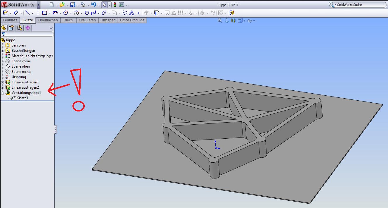

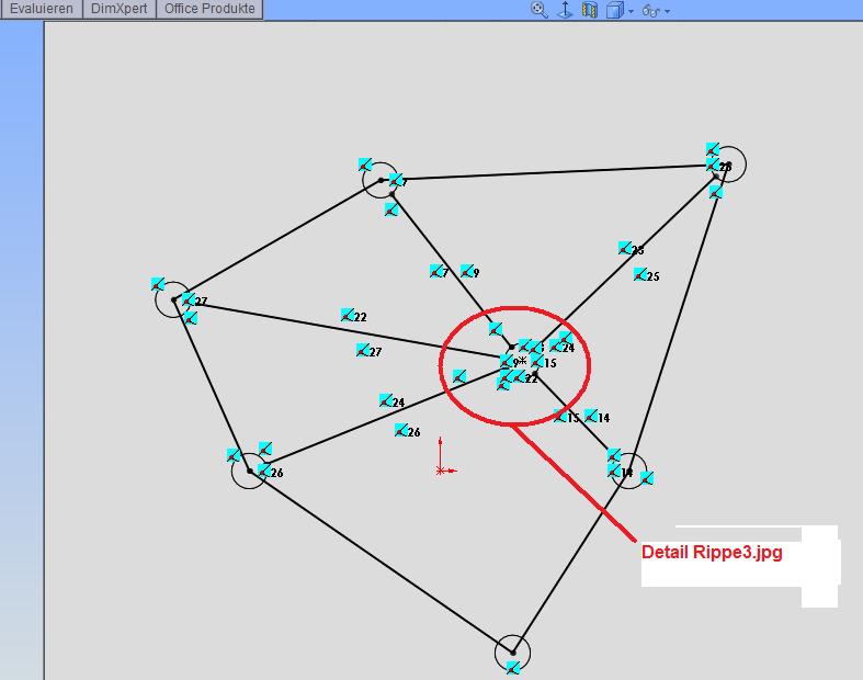

Wir haben ein ebenes Bauteil, das an bestimmten Stellen festgeschraubt werden soll ("Knotenpunkte"). Um diese Stellen legen wir mit einem gewissen Abstand Material an (ergibt ein Mehrkörperteil).

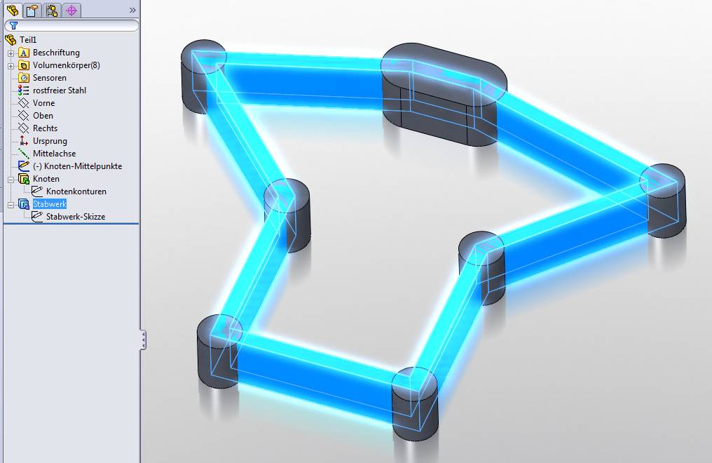

Diese im Raum verteilten Befestigungspunkte müssen nun miteinander zu einem ganzen Bauteil verbunden werden; das geschieht über gitterartig angeordnete Verbindungsstege ("Stabwerk") zwischen den Knotenpunkten.
Um diese Verbindungen schön frei modellieren zu können, habe ich die Mittellinien der Verstrebungen in eine Skizze gepackt und diese dann als dünnes Feature ausgetragen. Wie man im ersten Screenshot sieht, entsteht eine herrliche und über die Skizzenlinien optimal anpassbare Verrippung.

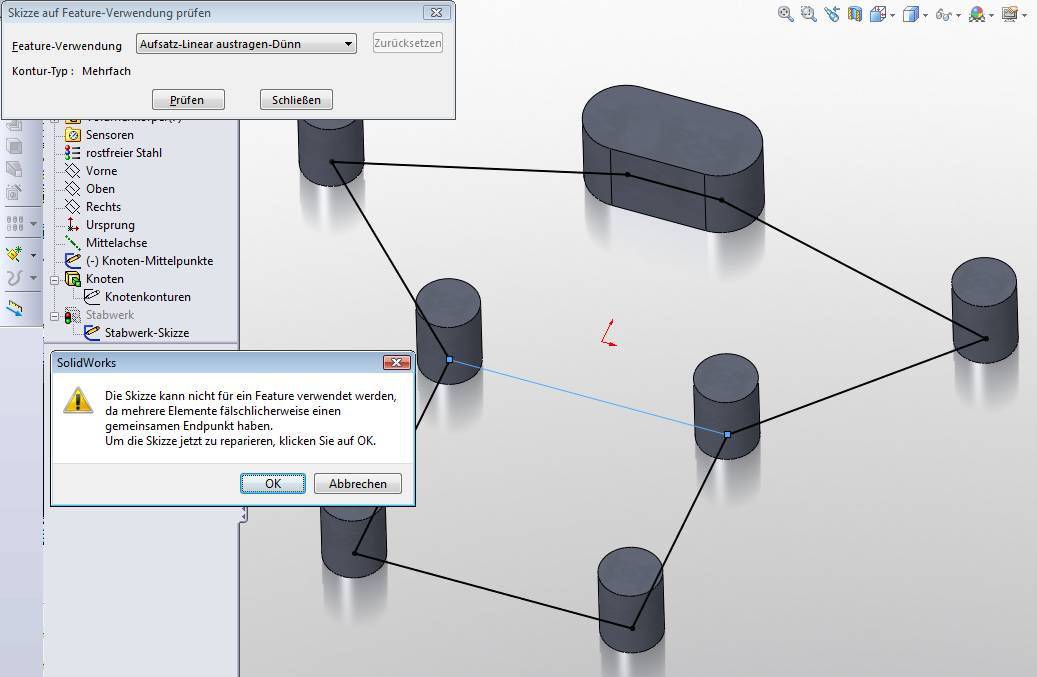

Leider geht das nicht mehr, sobald an einem Knoten mehr als zwei Stäbe abgehen (s. zweiter Screenshot). Dieses SWXSolidWorks-Problem tritt auch auf, wenn ich meine Gitterstruktur als Oberfläche auszutragen versuche (um sie dann aufzudicken).
Natürlich könnte ich versuchen, meine Verrippungsstruktur ein einem einzigen Linienzug unterzubringen (so ähnlich wie das "Haus des Nikolaus", und ohne direkte Berührungen der Linien), aber manche Strukturen geben das nicht her. Und schön ist es auch nicht.
Any ideas? - das muss doch irgendwie gehen!

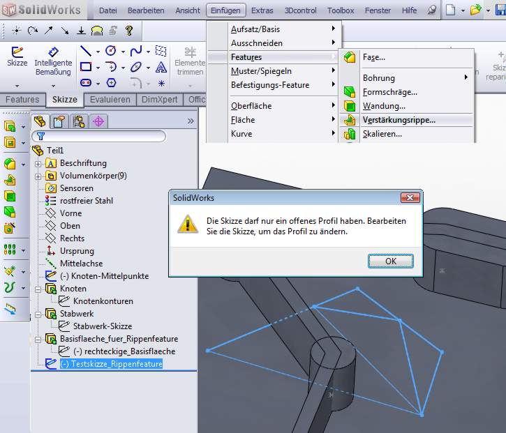

Ich würde vielleicht unter den Knoten eine Grundfläche modellieren, z.B. mit t=1 mm, dann mit den Rippen-Tool arbeiten und anschließend die Bodenfläche wieder abschneiden.
Wär das was für dich?
Gruß, Formi

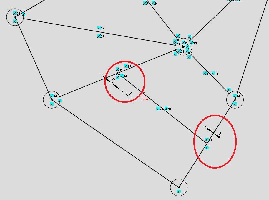

(formi): Ich hab den Tipp mit den Rippen mal ausprobiert - macht aber das gleiche Problem wie normale Austragung (siehe Screenshot)
(Ralf): das wäre tatsächlich ein Workaround. Leider könnte man dann nicht mehr so frei mit der Verrippung rumspielen - sobald ein Element im Layout gelöscht oder hinzugefügt würde, müsste ich die davon abhängigen Skizzen wieder nachbearbeiten...

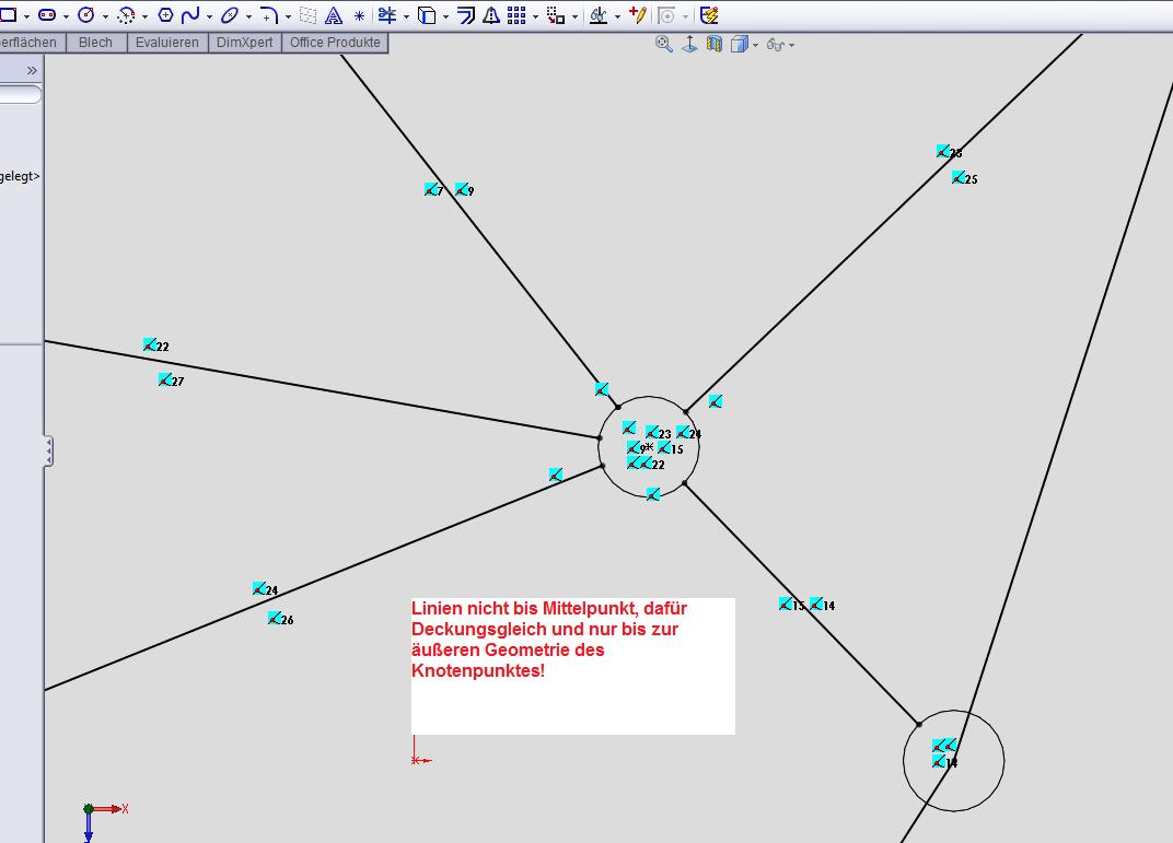

So, hab mir das zu Hause nochmal angesehen und bin zu einer ganz einfachen und simplen Lösung gekommen.
1. Knotenpunkte zeichnen
2. Grundplatte zeichnen (nur bei Rippenfeature erforderlich)
3. Rippenfeature wählen
3.1 Äußere Rippen skizzieren
3.2 Alle inneren Rippen nicht bis zum Mittelpunkt der Knoten zeichnen, sondern nur bis zur Außengeometrie der jeweiligen Knoten und mit Skizzenbeziehungen definieren (z.B.: Linie mit Mittelpunkt des Knoten = Deckungsgleich)
3.3 Rippenfeauture fertigstellen (Austragungsrichtung, Dicke)
4. Grundplatte wieder löschen
Somit hast du nur eine Skizze bzw. Feature, wo alle Rippen enthalten sind.
Sollte übrigends auch mit Featuere Dünn-Ausgetragen funktionieren.

und falls du eine Rippe zwischen zwei Rippen benötigts, dann auch hier wieder die Linie nicht direkt auf die andere Skizzenlinie setzten, sondern mit einen Abstand versehen und entsprechende Beziehungen setzten.

Hi Formi,
vielen Dank für die ausführliche Erläuterung - sehr elegante Lösung unter Berücksichtigung der SWXSolidWorks-Einschränkungen!
Das deckungsgleiche Verknüpfen der Rippenlinien auf die Knotenpunkte bildet exakt meine Konstruktionsabsicht ab - und ich kann endlich das komplette Gerippe in einer einzigen Skizze festlegen und ändern.
Cool!
