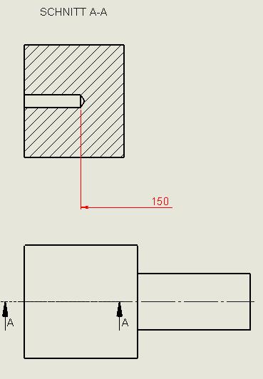

Hallo Gemeinde,
Schnitt durch gesamtes Teil gezogen, Bohrtiefe von rechts außen bemaßt. 2. Maßhilfslinie ausgeblendet. Schnittlinie in der Grundansicht den Körper gezogen, (Platz für Schnittansicht klein halten) danach verliert das Maß die Außenkante. Bekommt auch die Farbe rot, bei uns für Maße eingestellt, die nicht mehr assoziativ sind.
Ich habe das schonmal anders gesehen, Maß kann schwarz bleiben. Wie geht das denn nochmal?
cu boffix
Achtung: Bild im Anhang

Original erstellt von boffix:
...Ich habe das schonmal anders gesehen, Maß kann schwarz bleiben. Wie geht das denn nochmal?...
Hallo boffix ( ),
vielleicht mit Bildausschnitt?
HTH ,
Ralf

schon mal versucht, die "Schnittskizze" zu bearbeiten? RMT auf Schnittbezeichnung in der Ansicht, Skizze bearbeiten (ist unter "Sprung zu Schnittansicht"), dann die Linie mal ein bisschen verschieben, Schnitt aktualisieren, und dann werden -zumindest bei mir- vorher farblich markierte Maße wieder schwarz.

so wie der Ralf sagt, funktionierts. Unities sind unterwegs. Schade eigentlich. Dachte das funktioniert auch, wenn die Schnittpfeile innerhalb des Bauteils sind.
