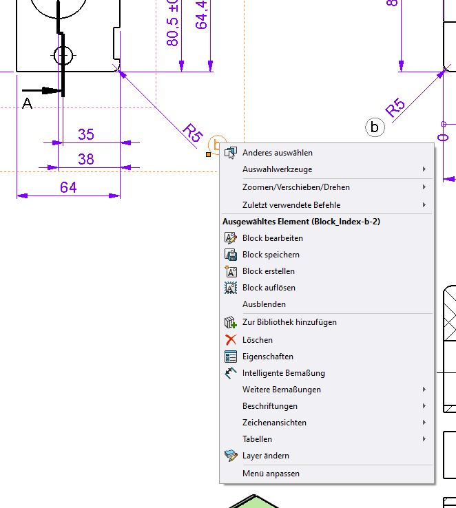

Moinsen!
Das Thema ist schon uralt, aber immer noch aktuell in der Lage, mich unter die Palme zu bringen!
Ich habe mehrere Index-Blöcke, die aus unerfindlichen Gründen teils an danebenliegenden Ansichten angeklebt sind. Nun muss eine Ansicht weg und wird durch eine andere ersetzt. Heißt, die daran klebenden Indexblöcke, die eigentlich zu benachbarten (!) Ansichten gehören, verschwinden auch mit. Das ist brandgefährlich, weil ich nachher nicht mehr sehen kann, was wo war.
Deshalb wollte ich die Indexblöcke (a im Kreis und so) prophylaktisch erst mal neu einfügen, doch immer verkleben mir die Blöcke mit Ansichten, was ich aber nicht will. Bei RMT erscheint der Punkt Blattfokus sperren nicht (mehr). Ich bin nicht in der Lage, Blöcke losgelöst von Ansichten einzufügen!
Help me!

erstellt am: 18. Okt. 2023 10:58    Editieren oder löschen Sie diesen Beitrag!  <-- editieren / zitieren -->   Antwort mit Zitat in Fett Antwort mit kursivem Zitat    Unities abgeben: 1 Unity (wenig hilfreich, aber dennoch)2 Unities3 Unities4 Unities5 Unities6 Unities7 Unities8 Unities9 Unities10 Unities Nur für AndreySCA 10 Unities + Antwort hilfreich
RMT auf Text und nach ANFÜGUNG suchen - dort kann man wählen wohin damit...

erstellt am: 18. Okt. 2023 11:08    Editieren oder löschen Sie diesen Beitrag!  <-- editieren / zitieren -->   Antwort mit Zitat in Fett Antwort mit kursivem Zitat    Unities abgeben: 1 Unity (wenig hilfreich, aber dennoch)2 Unities3 Unities4 Unities5 Unities6 Unities7 Unities8 Unities9 Unities10 Unities Nur für AndreySCA 10 Unities + Antwort hilfreich
Bei mir kommt aber leider bei RMT-Klick keine "Anfügung" - siehe Screenshot.
Auch nicht in den Untermenüs.

erstellt am: 18. Okt. 2023 11:24    Editieren oder löschen Sie diesen Beitrag!  <-- editieren / zitieren -->   Antwort mit Zitat in Fett Antwort mit kursivem Zitat    Unities abgeben: 1 Unity (wenig hilfreich, aber dennoch)2 Unities3 Unities4 Unities5 Unities6 Unities7 Unities8 Unities9 Unities10 Unities Nur für AndreySCA 10 Unities + Antwort hilfreich
ja, stimmt - da funzt es nicht...

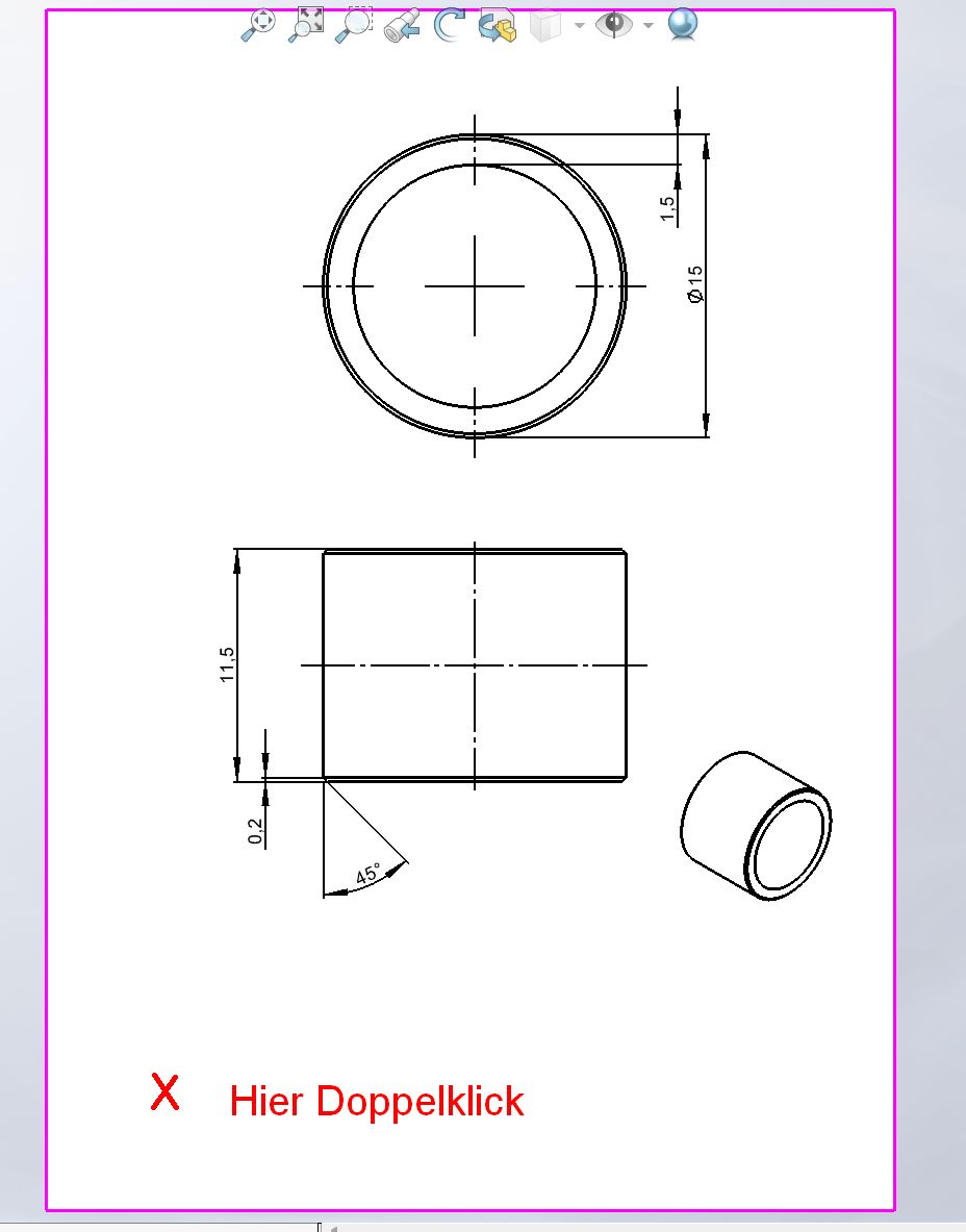

erstellt am: 18. Okt. 2023 12:03    Editieren oder löschen Sie diesen Beitrag!  <-- editieren / zitieren -->   Antwort mit Zitat in Fett Antwort mit kursivem Zitat    Unities abgeben: 1 Unity (wenig hilfreich, aber dennoch)2 Unities3 Unities4 Unities5 Unities6 Unities7 Unities8 Unities9 Unities10 Unities Nur für AndreySCA 10 Unities + Antwort hilfreich

Hallo Ralf,
Original erstellt von Passjäger:
wenn du einen Doppelklick auf eine freie Fläche auf dem Blatt machst,
bekommst du den Blattfokus gesperrt. Zu erkennen am pinken Rahmen
Andreas
