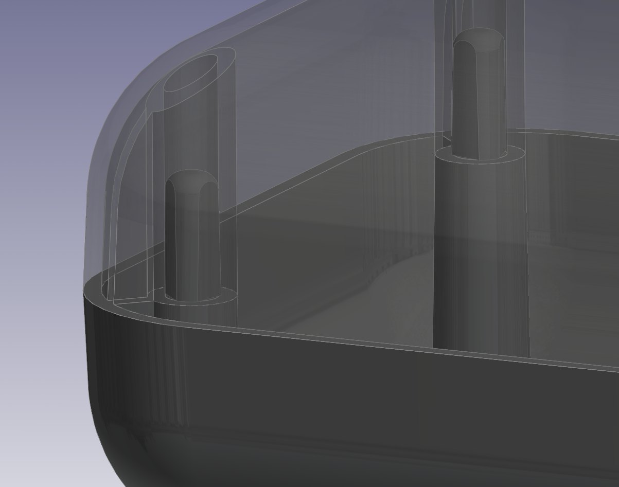

ich habe heute mal eine sicherlich etwas ungewöhnlich Frage. Hat jemand von Euch Ahnung wo ich Anleitungen usw für Kunststoffclips bekommen kann?
Was will ich genau machen... also ich möchte zwei Teile zusammenfügen bzw Clipsen und suche nun halt Ideen oder Richtlinien nachdem man sowas entwirft. Leider habe ich bisher sowas noch nicht bei Traceparts usw gefunden.
Vielleicht kann mir ja jemand von Euch weiterhelfen.

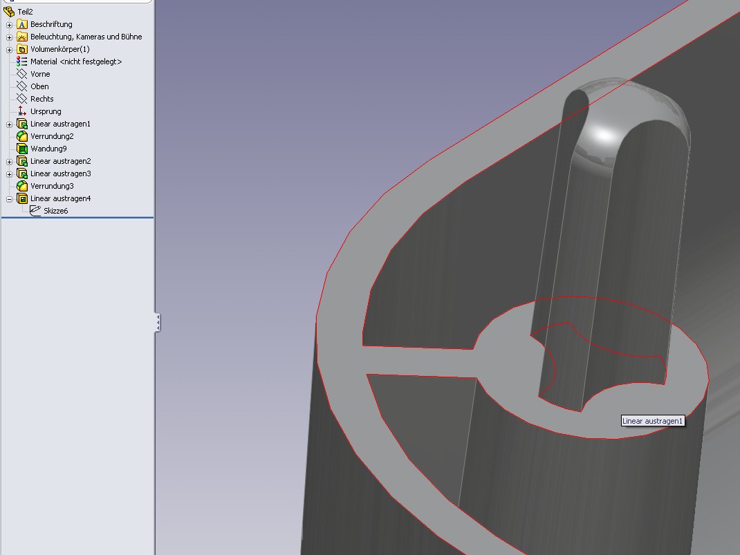

Hm... ich würde von Rasthaken eher Abstand nehmen.
Eine Stift-Buchse Verbindung ist oft genauso effektiv und viel einfacher, da ohne Hinterschnitte herstellbar:
Das eine Teil besitzt eine Aufnahmebohrung und die andere Seite einen Stift mit leichtem Übermaß (2-3/10)  Damit der Kunststoff nicht reißt, nimmst du am Stift 3x auf dem Umfang etwas Material weg. Der Stift sieht dann im Prinzip eher aus wie ein Dreikant, aber durch die erzwungene Verformung beim Stecken hält das sehr gut.
Wenn ich heute Nachmittag noch Zeit finde, stell ich dir noch ein Bild rein....
Grüße Günter
edit: den Link zu Protomold wollte ich dir noch mitgeben... rein zur Info

Hallo vectra666!
Hier ein konventionelles Sample..
Unter Einfügen/ Befestigungsfeature/ Befestigungsaufsatz gibt es auch einen Automatismus unter SWX zum Thema. -> mit guter Anleitung in der Hilfe!
Grüße Günter

Die Version mit den drei Kreissegmenten wird möglicherweise dein Werkzeugbauer lieber mögen.
Grüße Günter

Ich habe die Verbindung angeguckt und verstehe die Funktion nicht ganz.
Wenn ich richtig erkennen,  erfolgt die  Befestigung mit einem ubermaß richtig ?
Also die Bohrung hat eine kleine Durchmesser.
