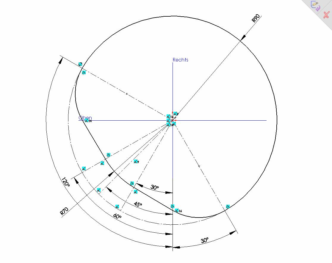

Hallo alle,
habe einige alte (1987) 2D-Teilezeichnungen erhalten, die in SWXSolidWorks umzuwandeln waren.
Soweit so gut, nur bei einem Teil (Kurvenscheibe) habe ich leise Zweifel, ob die Kurvennut mit diesen Angaben überhaupt gefertigt werden konnte.
Keiner der damaligen Mitarbeiter ist mehr erreichbar und anhand der alten Unterlagen gab es auch keinerlei Rückfragen seitens der Fertigung!
Zum besseren Verständnis habe ich mal eine Skizze der Kurvenscheibe angefügt.
Die Radien (Pfeile) habe ich mal nach Augenmaß erstellt, da hierzu keinerlei Angaben existieren.
Nun meinte eben ein Kollege, es sollte mittels einer Formel (?) möglich sein, diese Übergangsradien von R90 auf die kurzen Geraden zu errechnen.
Nur ist ihm allerdings die Formel nicht geläufig. Ich habe noch nie von einer solchen Möglichkeit etwas mitbekommen...
Nun die Fragen an die Forums-Experten:
1. Ist die Kurvenbahn mit diesen Angaben überhaupt zu fertigen?
2. hat schon jemand etwas von einer solchen Formel gehört?
Für evtl. Tipps und Antworten recht vielen Dank.
Denis

Nochmal nachgedacht: korrekterweise müssten vor den Radien eigentlich Klothoiden stecken für die sanften Übergänge und so. Vielleicht findest Du unter dem Stichwort was Brauchbares zum Rechnen ...
Behauptung: Die Fertigungsjungs haben seinerzeit einfach die fehlenden Masse aus der ZCH gemessen und gut war's. Das Übliche halt

Hallo Denis,
wenn ich die Zeichnung richtig verstanden habe, kann es doch nur einen Radius geben, der die definierten Bereiche verbindet. Anders kann man doch gar keinen tangentialen Übergang hinkriegen, als so wie dargestellt.
Der R70 wird mit gerader Bahn tangential verlängert und dann tangential mit einem Kreissegment an den R90 angeschlossen. Diese Bedingungen lassen Dir nach meiner Meinung keine Auswahl bezüglich des Radius im Übergang.
Sehe ich das falsch?

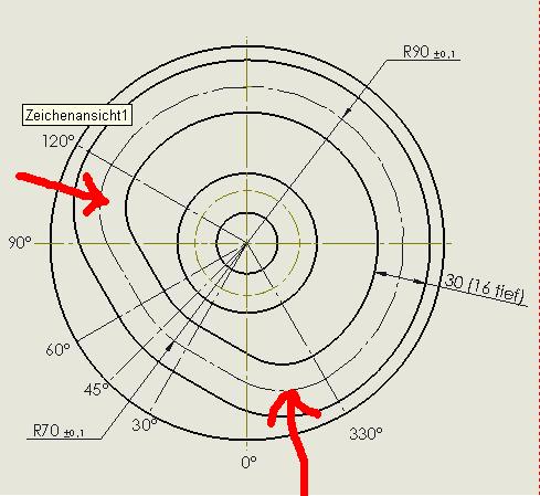

ich glaube nicht (ich bin mir eigentlich ziemlich sicher), dass es sich bei den gekennzeichneten Kurvenabschnitten um keinen Radius handelt.
In den gekenzeichneten Bereichen findet eine Bewegung statt, diese Bewegungen werden über Kurvengesetzte definiert. z.B, Harmonische Kombination, Beschleunigungsmodivizierte Sinuide, oder z.B. Polynom des 7 oder 10 Grades ( es gibt noch viel mehr).
@ DS-Koeln eine gute Adresse für Fragen zu Kurven ist die Fa. Nolte. Gibt es nicht sogar eine Schnittstelle zwischen SWXSolidWorks und Nolte-Programm?

die Zeichnung ist voll bestimmt (ohne Fehler) und benötigt keine weiteren Angaben zu den Übergangsradien. Sicher könnte man eine Formel dazu herleiten, aber das hab ich mir gespart. CAD sei's gedankt! Den sich ergebende Radius messe ich mit exakt R50.
Vorrausgesetzt, der Schnittpunkt R50 und Tangente ist nicht zwingend bei 0° bzw 90°, sondern kann sich frei anlegen. Ansonsten ergibt sich der vom Kollegen Kern genannte "Fehler"

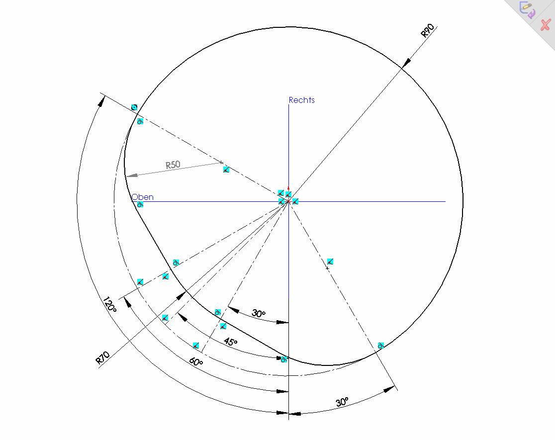

ich habe mal nur einen Teil nachmodelliert (mittlere Kurve) und komme ohne zusätzliche Maße auf dasselbe Bild. Allerdings scheinen 2 Lösungen möglichzu sein
1. Ich habe (kühnerweise) angenommen, dass die beiden unbemaßten Radien auf 0° und 330° sowie 90° und 120° liegen. Dann ergibt sich ein Radius von 44,3
2. Ich habe die Mitten der unbemaßten Radien auf die Hilfslinen unter 120° und 330° gelegt. Dadurch kommt ein R50 zu stande.
Ich hoffe ich konnte helfen.

Hallo alle,
vielen Dank an alle, die auf meine Frage geantwortet haben.
Ich gehe ebenfalls von R50 im besagten Bereich aus - und gut ist.
Da es sich bei dem Teil nicht unbedingt um Feinmechanik handelt ist das ausreichend.
Danke nochmals...

also ich habe wirklich nicht viel Ahnung von Kurvenscheiben, aber normalerweise benutzt man die, um eine möglichst "weiche" Bewegung von der einen Raste (hier R=90) zur anderen Raste (R=70) zu gewährleisten. Auch wenn das keine Feinmechanik ist, so kann ein direkter Übergang von R90 in R50 eine Maschine ganz schön zum Rappeln, Schwingen oder was weiß ich bringen.
Man führt diese Übergänge unbedingt stoßfrei und ruckfrei aus. Also
bei dem bewegten Nutenstein sollte es keine "Sprünge" im Geschwindigkeits- und Beschleunigungsverlauf geben.
Die Übergangskurven (zwischen den Rasten) können Potenzgesetze, trigonometrische Kurven oder auch Polynome n-ten Grades sein, wie Wolff schon schrieb, aber wohl eher nicht Radiensprünge von R90 auf R50 (auch wenn sie tangential sein sollten).
Wenn es in Deiner Zeichnung keine weiteren Angaben gibt (was durchaus Sinn macht, denn Polynome lassen sich in einer Zeichnung nur schwer beschreiben), würde ich es an Deiner Stelle mit einem 5-gradigen-Polynom versuchen, denn zu dessen Lösung reichen die vorliegenden Angaben.
