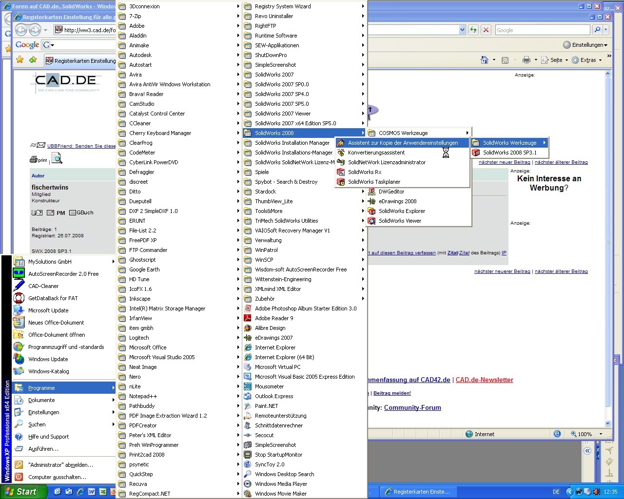

Wer hat noch eine Idee, wie man die Einstellung der Registerkarten auf andere Anwender übertragen kann?
Bisher haben wir es über die Registry und die Kopie der Anwendereinstellungen versucht. Beides hat leider nicht funktioniert.
Gruß Jenny

Hi Jenny,
wenn ich Dich richtig verstanden habe dann womöglich damit?
G.  thomas

Guten Morgen Thomas,
ja genau das habe ich gemeint.
Gibt es noch einen anderen Weg??
