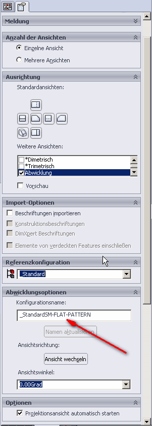

wenn SWXSolidWorks eine Abwicklung von sich erstellt, bekommt sie die Bezeichnung : StandardSM-FLAT-PATTERN
Kann man das irgendwo einstellen wie er die Konfiguration benennt?

ja, du kannst den Namen der von SolidWorks dann erzeugten abgeleiteten Konfiguration für die Abwicklung im unteren Bereich des Propertymanagers ändern. Du kannst allerdings nicht die Vorgabe ändern, die ist immer SM_FLAT_PATTERN.

das Ändern kenne ich. Wollte mir nur die Zeit sparen, da es manche Abteilungen bei uns gibt die dort eine Saubere beschreibung haben wollen.
Mal Schauen vielleicht mache ich dafür ein kleines Makro

Wie wäre eine entsprechend Vorlage für Blechteile.
Sind zwar nicht alle gleich, aber 1, 2 Kantungen und die Benennung der Konfigs wäre ja ein Anfang ...
