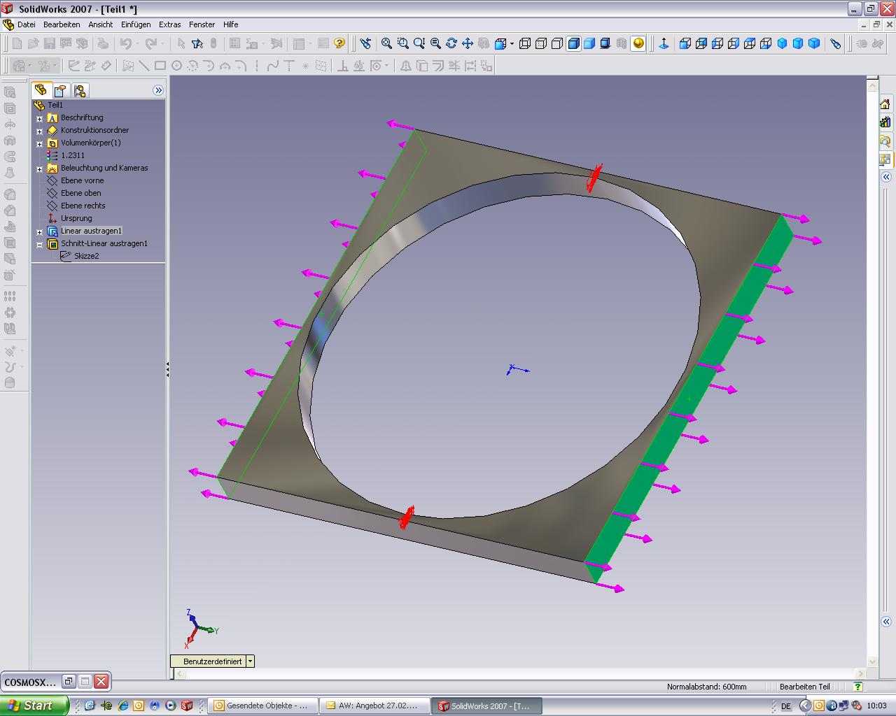

Hi zusammen,
hab da mal ein Problem:
Habe ein Bild won einem Beispielkörper angehängt den ich analysieren möchte.
Der Körper soll unter Zug belastet werden, wie dargestellt mit einer bestimmten Kraft.
Wenn ich jetzt Cosmosexpress starte kann ich auch alles eingeben, nur was soll ich als Lagerfläche auswählen. Ist ja im Prinzip ein Zugversuch, wobei zu erwarten ist, dass der Körper an den rot markierten Stellen reißen wird. Bloß wie kann ich das jetzt mit Cosmos hinbekommen das der mir das anzeigt das es reißt?
Grüße Luecki

Eine der beiden Angriffsflächen als Lager angeben.

Besten dank klappt vorbildlich.
Hab da noch ne Frage:
Bei den Lagern bestimmt man meiner Meinung nach immer nur Festlager, die in allen Richtung fixiert sind.
Habe ich auch die Möglichkeit ein Lager nur in einer bestimmten Richtung festzusetzen quasi eine Führung zu machen.

Hi Luecki,
leider nicht mit Co-Express. Dafür must Du schon tiefer in die Tasche greifen. SW Premium oder Cosmos standalone.
