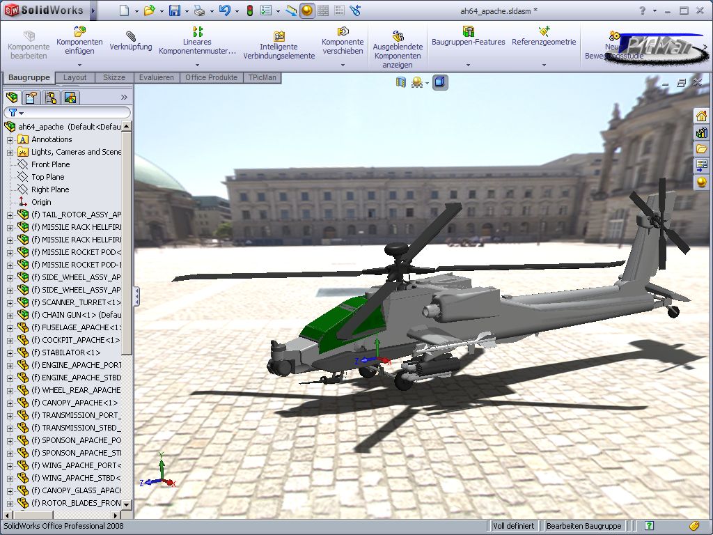

ich kene nur SW2006 etwas.
Kann mir einer sagen ob in SW2008 die Realview Funktion erweitert wurde ? z.B. mehr Materialien / Steuerung der Beleuchtung (Winkel/Intensität).
Ich weiß es gibt Photoworks, aber ein Echtzeitrenderer den man mal eben so zuklicken kann, gefällt mir besser.
vielen Dank, Heribert

Hallo Heribert,
RealView wurde deutlich erweitert. Refexionen von der Bühne, Schatten nicht nur unter dem Modell sondern auch Teil auf Teil (ab SP2 glaub' ich), auch Hintergrundgestaltung (auch sphärische Hintergrundbilder) werden unterstützt, kann man auch selbst erstellen. Wenn es Dich näher interessiert und Du Zugang zum Forenbereich auf solidworks.com hast, dann schau mal dort in den Beitrag Colors. Die Antwort von Mark Biasotti beinhaltet einen Link zu seiner Powerpoint vom Vortrag der SolidWorksWorld zum Thema.
HTH,
Ralf
BTW - Unter einem Echtzeitrenderer verstehe ich was anderes

Danke Ralf,
genau das wollt ch wissen
