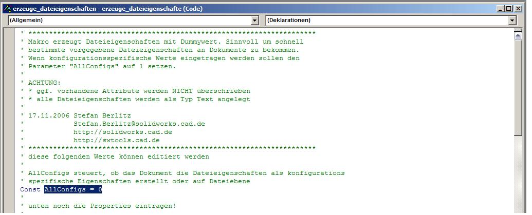

Morgen Leute,
ich versuch mich gerade als Programierer und hab mir das Macro von Stefan angepasst.
Es erzeugt die Proborties nur nicht als Benutzerdefiniert wie ich möchte sondern als Konfig.Definiert.
Denk für die Profis unter euch ists n klacks.
Danke schon mal
Stefan

Hallo Stefan,
ohne mir jetzt das Makro anzuschauen glaube ich das dir dieses Thema weiter helfen wird.
API-Eigenschaften
Mfg Daniel

Hallo Leute,
wie heists so Schön "Wer Lesen kann ist klar im Vorteil", habs gefunden.
Danke Daniel
