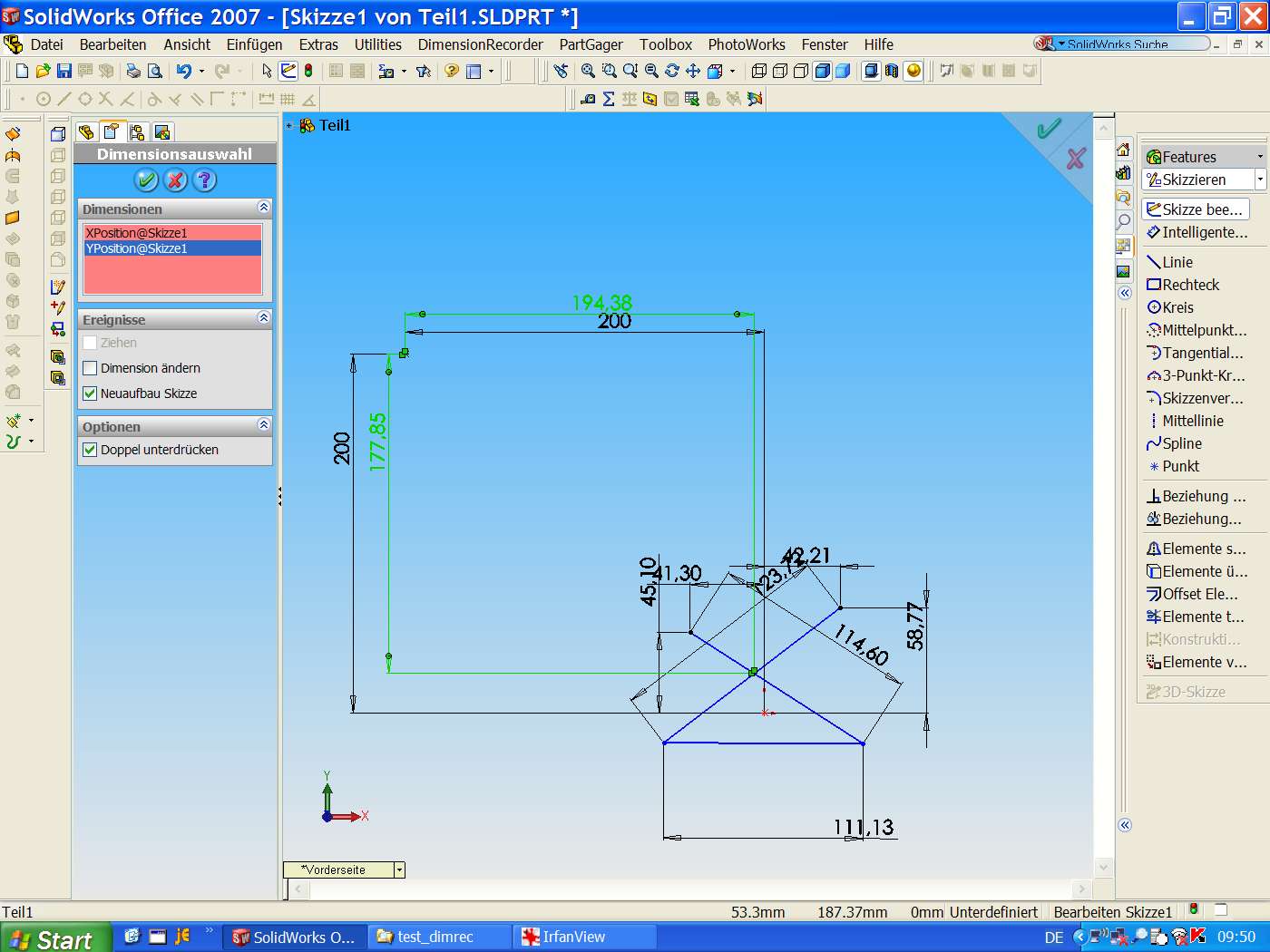

Ich möchte die Polkurve des Drehpunktes eines Viergelenks zeichnen...
In SW dürfte das doch kein Problem sein dachte ich mir, habe es aber leider bis jetzt nicht hinbekommen.
Wenn ihr in der angefügten Skizze den linken unteren Punkt greift könnt ihr die schematische Darstellung meines Viergelenks bewegen..
Wie kann ich nun eine Bahn erstellen die den zurückgelegten Weg des Schnittpunktes der beiden Geraden darstellt?

Hallo Joggenb,
Hiermit (DimensionRecorder) geht es kostenlos im Skizzierer in SolidWorks.
  • DimensionRecorder installieren
  • Zusatzanwendung aktivieren
  • Skizze öffnen

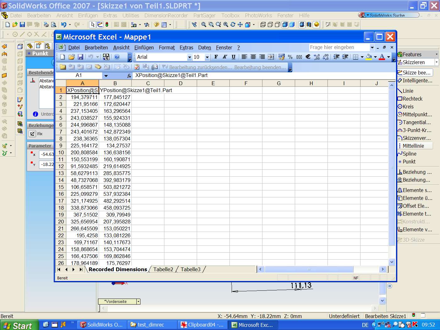

  • In der Skizze interessierenden Punkt in x-Richtung und y-Richtung  gesteuert bemaßen (Am besten bezogen auf einen Punkt ausserhalb des Bewegungsraumes, da die Maße keine Vorzeichen haben).
  • Die gesteuerten Maße mit dem DimensionRecorder auswählen (siehe Bild)
  • Aufnahme starten
  • Mechanismus schrittweise bewegen
  • Aufnahme beenden
  • Entstandene Excel-Tabelle (siehe Bild) sichern und daraus Grafik erstellen.
    Jan
