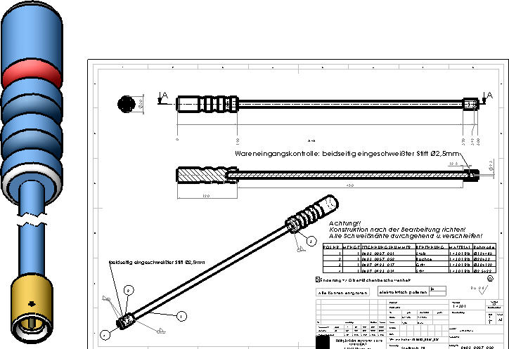

Ich kenne die Bruchkantenansicht nur horzontal oder vertikal. Wir verwenden sie manchmal in 3D-Ansichten, vgl. Bildchen, um lange dünne Bauteile/gruppen im Detail besser darzustellen.
Aber ne isometrische Bruchkantenansicht sagt mir nichts (SWX2006 SP4.1).

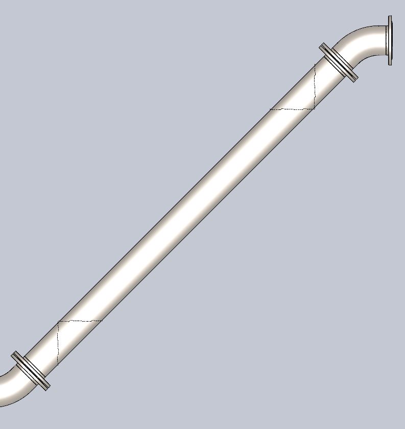

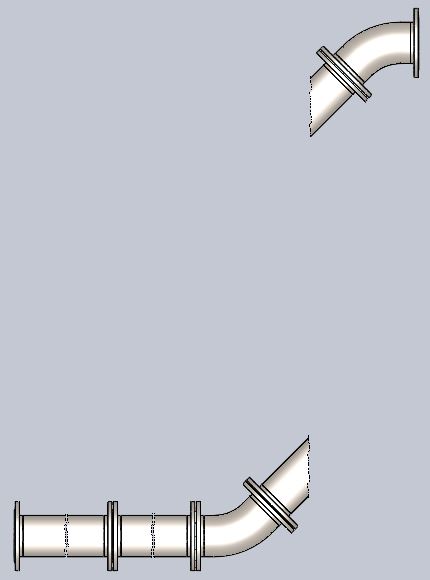

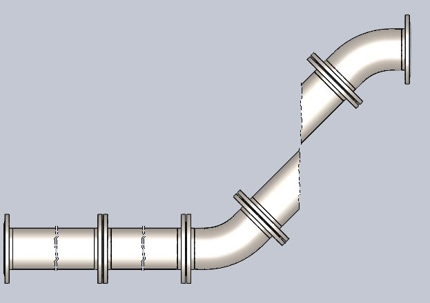

Ich weiß, altes Thema, aber ich habe aus gegeben Anlass eine Lösung für das Problem gesucht und nichts aktuelles gefunden. Vielleicht hilft dem ein oder anderem ein kleiner Workaround:
- Bild 1 die ungekürzte Darstellung
- Bild 2 das Ergebnis mit vertikalen Bruchkanten. Nicht wirklich gut
- Bild 3 zusätzliche horizontale Bruchkanten eingefügt
- Bild 4 Ergebnis besser. Leider noch immer nicht wirklich gut, aber ich habe zumindest keine jpg o.ä. benutzt.

Hier noch das Bild 4, weil ich nicht in der Lage bin, mehr als 3 Bilder an einen Beitrag anzuhängen
