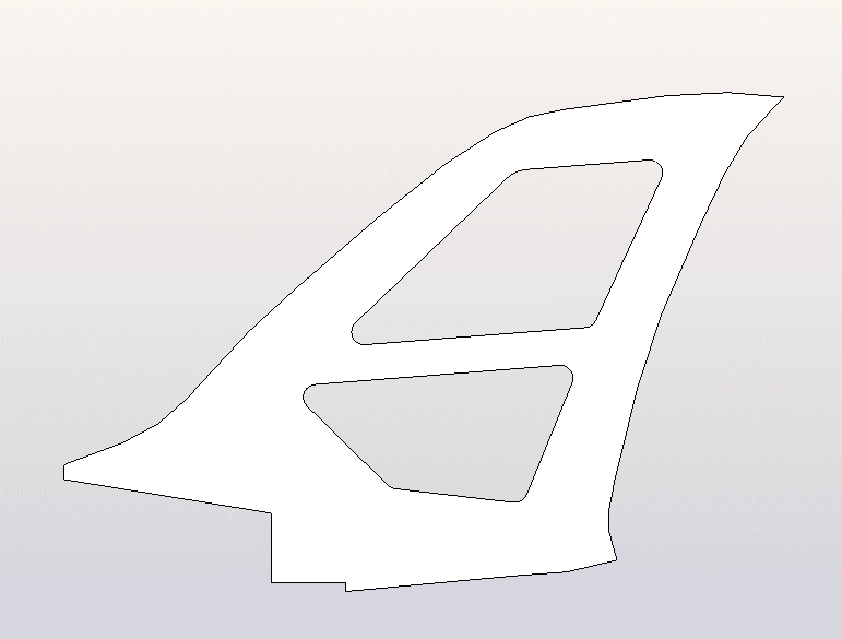

ich habe ein Bauteil gezeichnet (siehe Screenshot)
Nun will ich aus diesem einem Bauteil n-verschiedene erstellen. Sozusagen die Flossse als Fachwerk bauen.
Die Frage ist nur wie?....
Irgendeine Lösungshilfe?
Mir schwebt sowas vor, wie verschiedene "Schnittkanten" einzeichnen und dann daraus die n-Teile generieren, jedes in eine eigene Bauteilzeichnung.
Jens

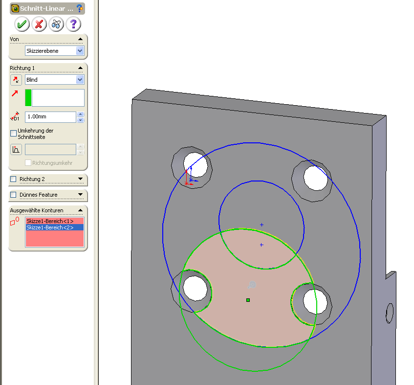

Hallo Jens,
ich weiß noch nicht genau worauf du hinauswillst. Vielleicht hift dir eine Skizze weiter, die alle möglichen Schnittlinien enthält. Dann erstellst du die verschiedenen Schnitte, indem du die Skizze wiederverwendest (das Hand Symbol an der Skizze) und jeweils die "Ausgewählte Konturen" variierst.
Michael
Edit
uups, da hab ich dich falsch verstanden. Ich dachte du wolltest verschiedene Flossentypen gestalten...
endEdit
