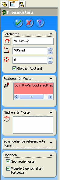

Original erstellt von Hesseder1:
Kacke.... dat klappt nicht...
erfrischend ehrlich...das denke ich auch manchmal.
Suchst du vielleicht diese Einstellung im Kreismusterfeature? (siehe Bild)
Haken bei "Gleicher Abstand" setzen, 90° einstellen, Anzahl 6 (weil 90° geteilt durch 15° = 6)
Dann nur noch das Feature zum Mustern wählen (deine erste Kerbe);
Et Voila!

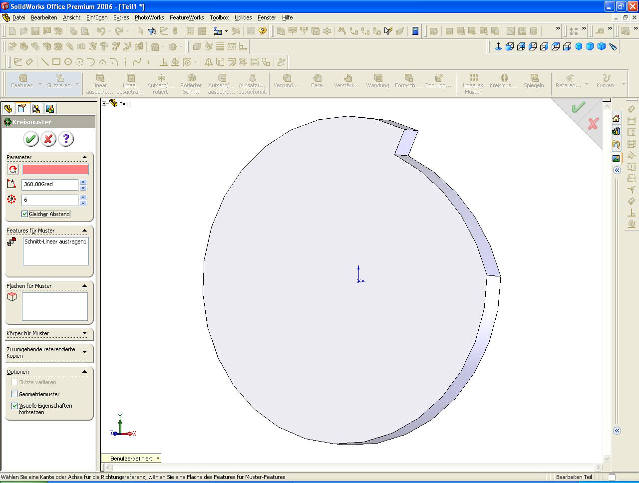

erstellt am: 18. Apr. 2007 20:28    Editieren oder löschen Sie diesen Beitrag!  <-- editieren / zitieren -->   Antwort mit Zitat in Fett Antwort mit kursivem Zitat    Unities abgeben: 1 Unity (wenig hilfreich, aber dennoch)2 Unities3 Unities4 Unities5 Unities6 Unities7 Unities8 Unities9 Unities10 Unities
Blech ist gut...
Ne aber irgendwie bin ich zu doof das hinzubekommen.
Ich habe einen Kreis skizziert, und ihn ausgetragen, weil ja da erst das feature Kreismuster sichtbar wird.
Das Problem ist dann das er meine Einkerbung nicht dreht sondern die ganze Scheibe. Und ich habe keine Achse...
Ach son Mist...
Hab mal nen Anhang wie weit ich bin...
Schönen Abend !!

erstellt am: 18. Apr. 2007 20:43    Editieren oder löschen Sie diesen Beitrag!  <-- editieren / zitieren -->   Antwort mit Zitat in Fett Antwort mit kursivem Zitat    Unities abgeben: 1 Unity (wenig hilfreich, aber dennoch)2 Unities3 Unities4 Unities5 Unities6 Unities7 Unities8 Unities9 Unities10 Unities Nur für Hesseder1 10 Unities + Antwort hilfreich
Teil1.zip
film-teil1.zip
hallo Hesseder1..
meinst du so???
als Rotationsachse nimmst die Temp. Achse...
Unter "Ansicht/Temp.Achse" diese einblenden und alles ist oke...

Hesseder1
Holztechniker
Sehen Sie sich das Profil von Hesseder1 an!   Senden Sie eine Private Message an Hesseder1  Schreiben Sie einen Gästebucheintrag für Hesseder1
Beiträge: 7
Registriert: 18.04.2007
erstellt am: 18. Apr. 2007 21:02    Editieren oder löschen Sie diesen Beitrag!  <-- editieren / zitieren -->   Antwort mit Zitat in Fett Antwort mit kursivem Zitat    Unities abgeben: 1 Unity (wenig hilfreich, aber dennoch)2 Unities3 Unities4 Unities5 Unities6 Unities7 Unities8 Unities9 Unities10 Unities
Ah jetzt ja !
Gut der Anfange wäre gemacht. Nur jetzt habe ich das Kreismuster drin, es wird aber nicht angezeigt ?!
Komisch...

erstellt am: 18. Apr. 2007 21:14    Editieren oder löschen Sie diesen Beitrag!  <-- editieren / zitieren -->   Antwort mit Zitat in Fett Antwort mit kursivem Zitat    Unities abgeben: 1 Unity (wenig hilfreich, aber dennoch)2 Unities3 Unities4 Unities5 Unities6 Unities7 Unities8 Unities9 Unities10 Unities
Original erstellt von Kranbauer:
hallo Hesseder1..
meinst du so???
CUSee You
Chris
Puh jo jetzt hab ich es... Danke !!!!
Das problem lag überings gerade daran das sich die dienger bei mir überschnitten haben und somit die Einkerbungen verdeckt haben...
