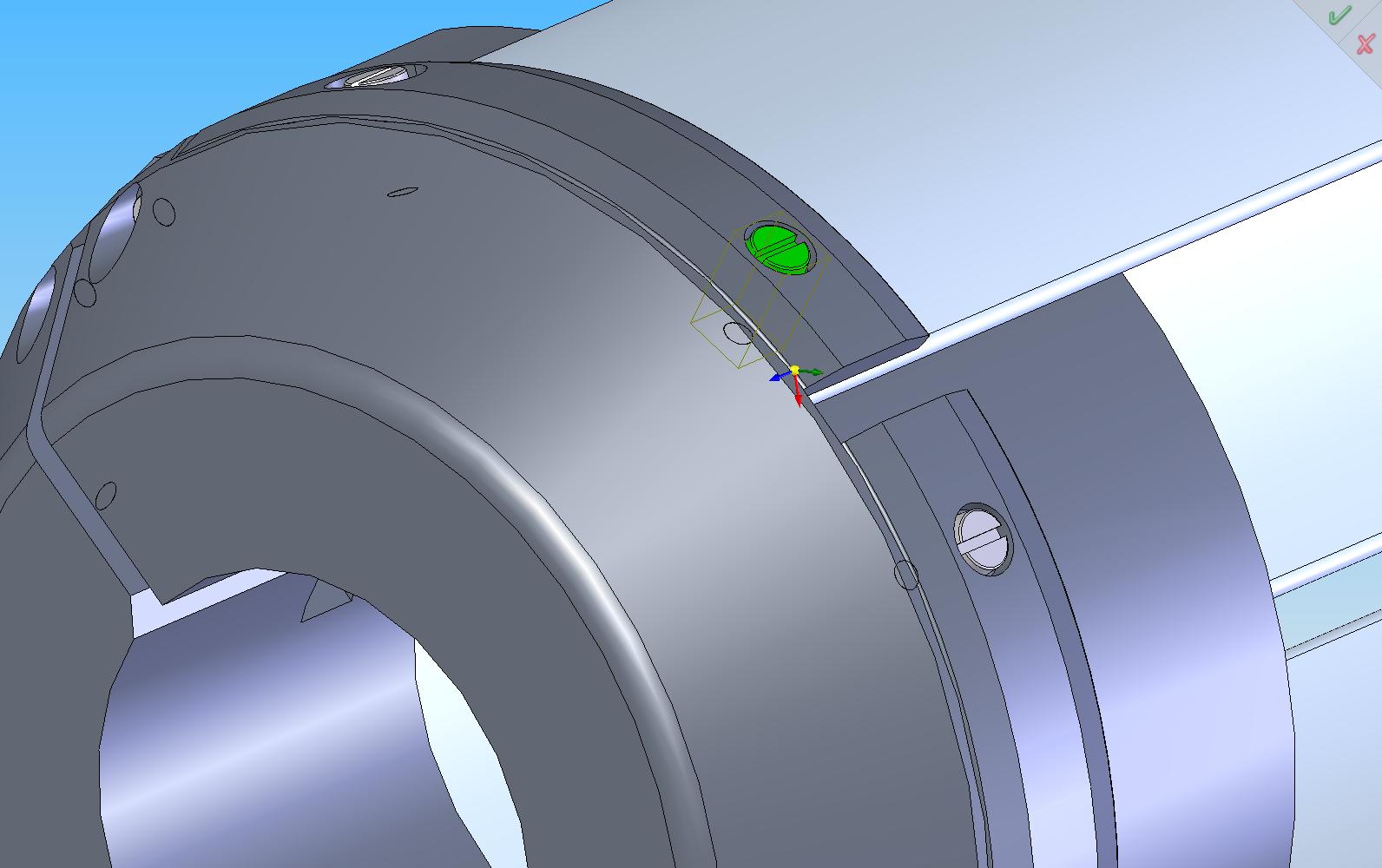

Folgendes Problem:
In einem runden Körper sind 8 Schrauben eingeschraubt.(Gleiche Ebene - ähnlich Zifferblatt) Diese sollen nun in einer Explosionsansicht dargestellt werden. In Sw gibt es die Möglichheit in drei Richtungen zu explodieren. Nur die Schrauben liegen nicht auf diesen Richtungen.
Gibt es die Möglichkeit alle Schrauben auf einmal sternförmig zu explodieren?

wer suchet der findet!
http://ww3.cad.de/foren/ubb/Forum2/HTML/005948.shtml#000000
den beitrag bzw. Bild von Jonischkeit ansehen. Ich glaub das erklärt alles.

Hab´s geschaft! Manuel
Nur - automatische Auflösung hab ich nicht gefunden - zu dummm ?
Hilfe hat´s auch nicht gefunden. Wo soll die Automatic sein?
Hab SW2006.
Gruß Feller

Ich habs mal getestet und zur Zeit bekomm ich es auch nur manuel (also Jeden Stift einzeln) hin.
Ich vermute aber, das man das mit einem Macro hinbekommen würde, nur bin ich auf dem Gebiet nochnicht so gut.
Also Aufruf an die Macrospezialisten:
  • geht das?
  • wen JA, wie??
