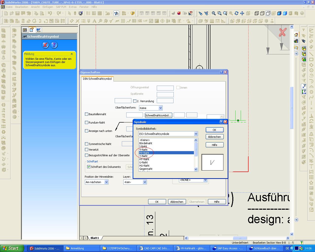

oder kann mir jemand sagen, welches symbol in solidworks dafür steht?
sonst muss ich mir die aktuelle norm EN 22553 bestellen und die kostet doch einiges
gruss martin

Hallo dopplern,
HV-Kehlnaht als Bezeichnung ist mir jetzt neu. Aber HV-Naht gibt's noch. s.Bild.
MFG Robert Hess.

mein derzeitiger Stand der Ermittlungen
anscheinend wurde früher unterschieden zwischen
HV-Naht --- Schweißnaht geht gerade am Material weiter
und
HV-Kehlnaht --- Schweißnaht innen vie HV-Naht, Aussen wie Kehlnaht
heute wird eine HV-Naht mit Kehlnahtwölbung, an so einer Stelle, nur mehr HV-Naht bezeichnet und ist automatisch gewölbt
wie gesagt, bin noch nicht 100% sicher

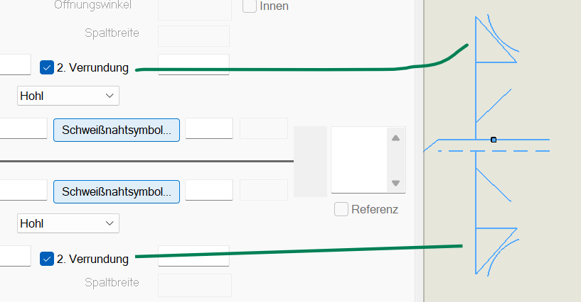

Hallo dopplern,
eine HV-Naht mit aufgesetzter Kehlnaht kann man so angeben:
Schweißnahtsymbol Hv-Naht auswählen und Haken setzen bei
"2. Verrundung"

Original erstellt von snuff:
Eine Kehlnaht wird nur als Gegennaht verwendet da eine aufgesetzte Kehlnaht auf eine HV-Naht ausser Kosten nichts bringt.
Eine HV-Naht wird ja auch als Vollanschluss bezeichnet.
Dies bedeutet,dass bei der Festigkeitsberechnung diese geschweisste Ecke als Vollmaterial gerechnet wird.
Schön, dass das Forum nichts vergisst ...
Die aufgesetzte Kehlnaht wird immer noch als "2. Verrundung" bezeichnet - völlig selbsterklärend und für den Gelegenheitsnutzer gut zu erinnern ...
Sie kann die Kerbwirkung durchaus positiv verändern
