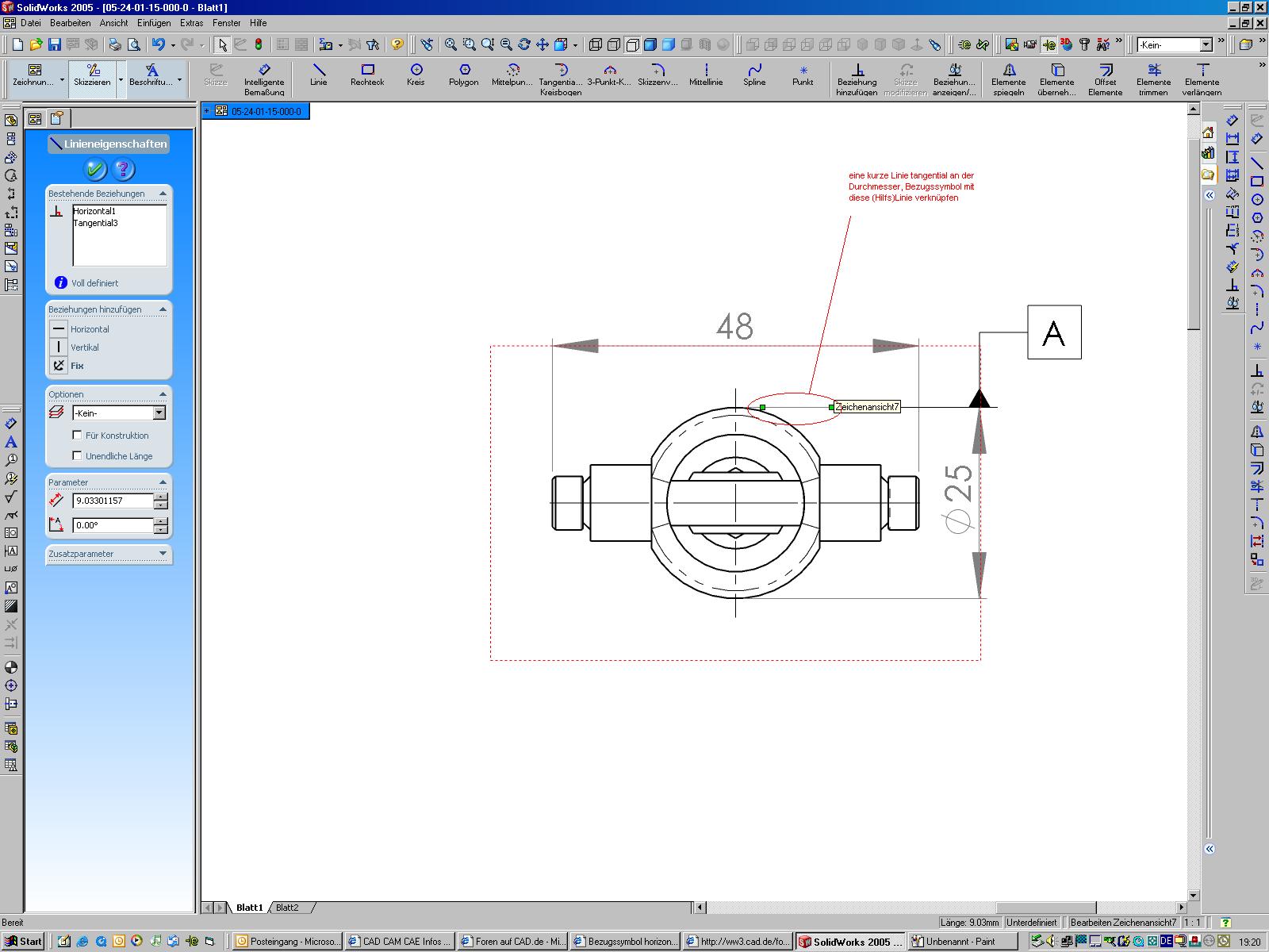

Es will mir einfach nicht gelingen! Das Bezugssymbold müsste doch waagerecht an der Maßhilfslinie dran sein, lässt sich aber nicht drehen noch austricksen.  Wie geht das denn?
Danke für Eure Tipps!
Der verzweifelte KarstenDD

Hallo Karsten,
ich habe das gleiche Problem.
Das Bezugssymbol kann man an:
- eine Körperkante
- einen Rahmen für Form- und Lagetoleranzen oder in
- einem Bezugshinweis
anfügen.
Das mit dem Bezugshinweis habe ich noch nicht hingekriegt.
Man kann das Bezugssymbol auch frei in die Zeichnung einfügen,
aber dann scheint die Linie immer vertikal zu sein und man
muss es nach "Augenmaß" an die richtige Stelle schieben.

Robert Hess
Maschinenbautechniker
Beiträge: 2533
Registriert: 16.06.2000
nVidia Quadro K4100 - 4 GB
SWX seit 1998
erstellt am: 07. Jan. 2006 19:19    Editieren oder löschen Sie diesen Beitrag!  <-- editieren / zitieren -->   Antwort mit Zitat in Fett Antwort mit kursivem Zitat    Unities abgeben: 1 Unity (wenig hilfreich, aber dennoch)2 Unities3 Unities4 Unities5 Unities6 Unities7 Unities8 Unities9 Unities10 Unities Nur für KarstenDD 10 Unities + Antwort hilfreich
es gibt eine Möglichkeit. s. Bild
Ist das so O.K.?
MFG Robert Hess.

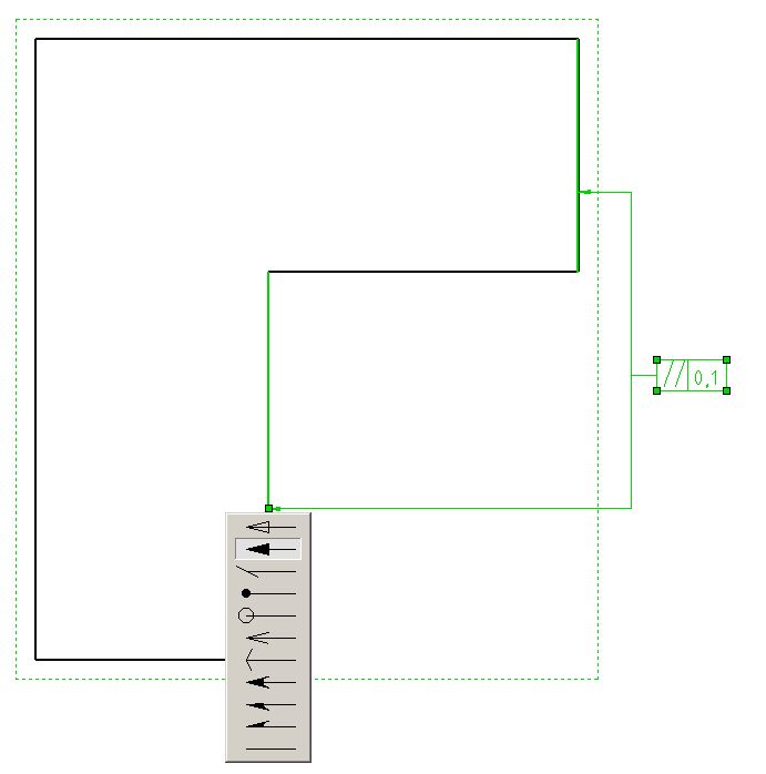

erstellt am: 07. Jan. 2006 19:32    Editieren oder löschen Sie diesen Beitrag!  <-- editieren / zitieren -->   Antwort mit Zitat in Fett Antwort mit kursivem Zitat    Unities abgeben: 1 Unity (wenig hilfreich, aber dennoch)2 Unities3 Unities4 Unities5 Unities6 Unities7 Unities8 Unities9 Unities10 Unities Nur für KarstenDD 10 Unities + Antwort hilfreich
Nicht schlecht,
also an skizzierte Geometrie lässt sich
das Bezugssymbol auch anhägen. Steht gar
nicht in der Hilfe.
So klappts dann auch horizontal (s. Bild).
Gruß, Jens

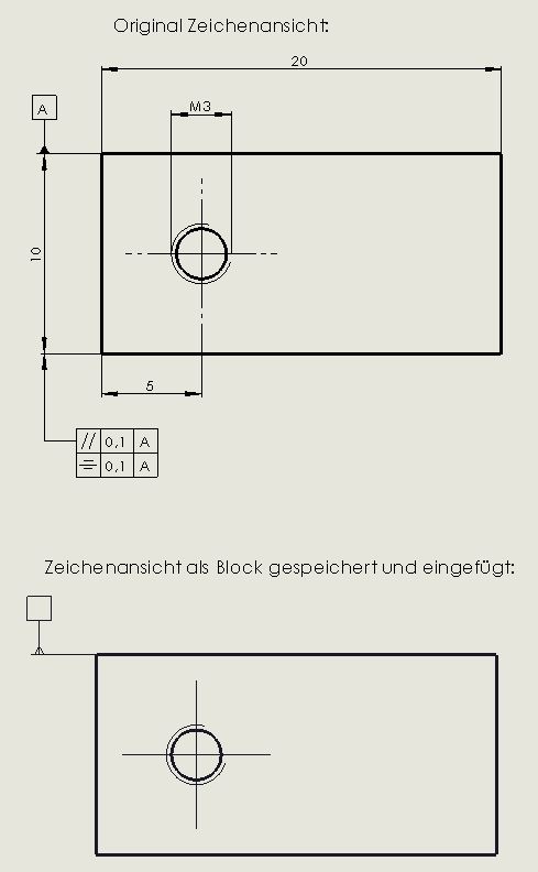

lässt sich in einem Block keine Form- und Lagetoleranz oder ein Bezugssymbol einfügen?
Jenskl hats 2006 auch vergeblich verucht.
Gruß Daniel

Hallo Daniel,
nein geht meines Wissens nicht. Wir hatten bei meinem alten Arbeitgeber das "Problem" über die Symbolbibliothek gelöst und die Symbolbibliotheksdatei entsprechend angepasst (Alle Einzelsymbole nachgebaut).
Du kannst Alternativ eine Ansicht erstellen in der das gewünschte Symbol drin ist und diese Ansicht in eine Skizze / Block umwandeln, dann hättest du das Symbol auch als Block.

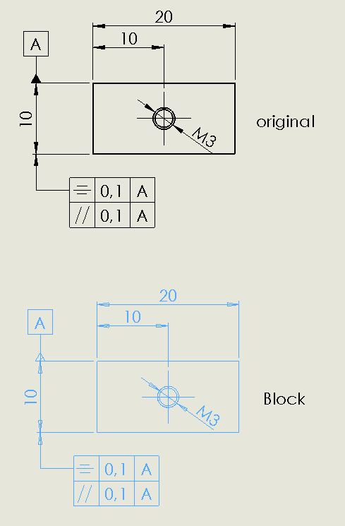

Hallo Bernd,
Ansicht umwandeln als Block ist nicht zufriedenstellend, Form/Lagetoleranzen und Bemassungen werden grösstenteils nicht angezeigt.
Noch wer eine Idee?
Gruß Daniel

Hallo Daniel,
also bei mir nimmt SWX alles mit.
Das einzige das ich danach noch machen muß ist die Schraffur der Pfeilspitzen auf Füllen stellen.

Hallo Bernd,
bei "Ansicht speichern als" wird eben dann nur dgw oder dxf angeboten.
Daniel

Hallo Bernd.
Ah! Das war der Fehler.
Man darf nicht bei Zeichenanicht ganz unten "Ansicht speichern als" hernehmen,
sondern man muß den Befehl mit RMT: "Ansicht in Skizze umwandeln" verwenden.
