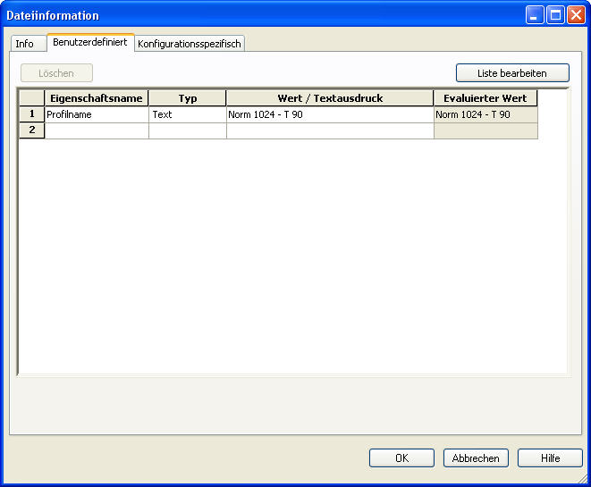

Ich suche nach einem Makro, welches im Batch-Modus den Inhalt eines benutzerdefinierten Eichenschaft umbenennen kann.
Und zwar von Schweisskonstruktionsprofilen.
Im Bild sieht man die Eigenschaft Profilname.
Das Wort "Norm" soll durch "DIN" ersetzt werden.
Wie gesagt soll das Makro durch ein ganzes Verzeichnis brettern und alle Files beatbeiten.
Kennt jemand sowas ?

in der makromania gibt es ein tool zum auslesen der eigenschaften in eine exceltabelle
mit diesem sollte das auslesen-ändern-einschreiben der geänderten eigenschaften gehen

Hallo Rapti,
das ist kein Problem, zum Einen könntest du dir dafür eben ein Minimakro machen und das mit PAC4SWX auf deine ganzen Dateien loslassen.
Oder in dem Falle noch günstiger, da die Dateieigenschaften nicht konfigurationsspezifisch sind und deswegen auf Dateiebene erreichbar sind: lad dir das DSOFile mit den Beispielen von Microsoft runter und bastelst das um als Batchprogramm.
Oder du nimmst als Ausgangspunkt das Freeware Tool ChangeCustomProperty von TriMech, da ist sogar der Sourcecode bei, basiert auch auf dem DSOfile
