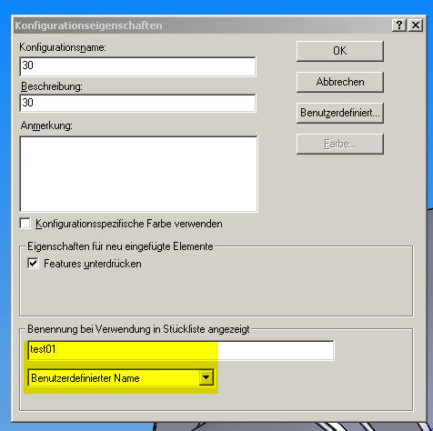

Hallo Macro-Gurus,
Ich hab mir ein Macro gestrickt, um die Dateieigenschaften der Toolbox-Teile unseren Bedürfnissen anzupassen ( Art der Darstellung in der Stückliste).
Jetzt hab ich nur noch das Problem, wie ich auf  den "Benutzerdefinierten Namen" der "Benennung bei Verwendung in der Stückliste" der aktiven Konfiguration zugreifen kann (siehe Bildchen).
Ich möchte die Einstellung auf "Benutzerdefinierten Namen" umstellen  und den Namen aus einer Combobox auswählen lassen.
Bin zwar erst Macroanfänger, aber ein paar kurze Codeschnipselchen sollten ausreichen, um mir auf die Sprünge zu helfen.
Vielen Dank schon mal vorab.
Gruß  Oldie
Der direkte Weg ist nicht immer der schnellste.

hast du es schon mal mit dem Makrorekorder versucht?
Sollte eigentlich ein brauchbares Ergebnis liefern.

Hallo Andreas,
mit dem Output des Macrorecorders kann ich leider nichts anfangen, da er scheinbar nur aus einer Zeile einer Konfigurationstabelle des entsprechenden Teiles besteht, obwohl dieses Teil nicht per Tabelle erstellt wurde.

Hallo Oldie,
der zu verwendende Befehl lautet:
Part.EditConfiguration "Standard", "Standard", "", "123456", 1, 0, 0, 1, 129
Schau doch einmal in der APIProgrammier- und Anwendungsschnittstelle (Application Programming Interface)-Hilfe nach. Dort findest du unter EditConfiguration die Erklärungen

das sollte doch mit
retval = ModelDoc2.EditConfiguration3 ( Name, Newname, Comment, AlternateName, Options )
klappen!
AlternateName ist der alter. Name, der verwendet wird, wenn swConfigOption_UseAlternateName = TRUE bei den Options gesetzt wird.

Hallo Andreas, Hallo Clemens,
Danke für die Hilfe
Wider alle Wahrscheinlichkeit hab ich wieder mal ein Macro fertig (umgebaut).
