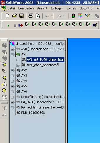

Guten Morgen Alle miteinander.
Jetzt hab ich schon am Montag in aller Frühe eine Frage.
In Letzter Zeit (Seit SWXSolidWorks 2003) kommt es immer wieder vor, dass in einer Baugruppe verschiedene Konfigurationen mit einem Excel Symbol dargestellt werden (siehe Screenshot). Allerdings ist in diesen Baugruppen garantiert keine Tabelle hinterlegt! Auch ist es in so einer Baugruppe schon vorgekommen, dass in manchen Konfigurationen plötzlich alle (!) Teile unterdrückt sind . Bisher ist es nur an Baugruppen aufgefallen, die in SWXSolidWorks 2001+ erstellt wurden.
Kennt von jemand Euch dieses Phänomen?
