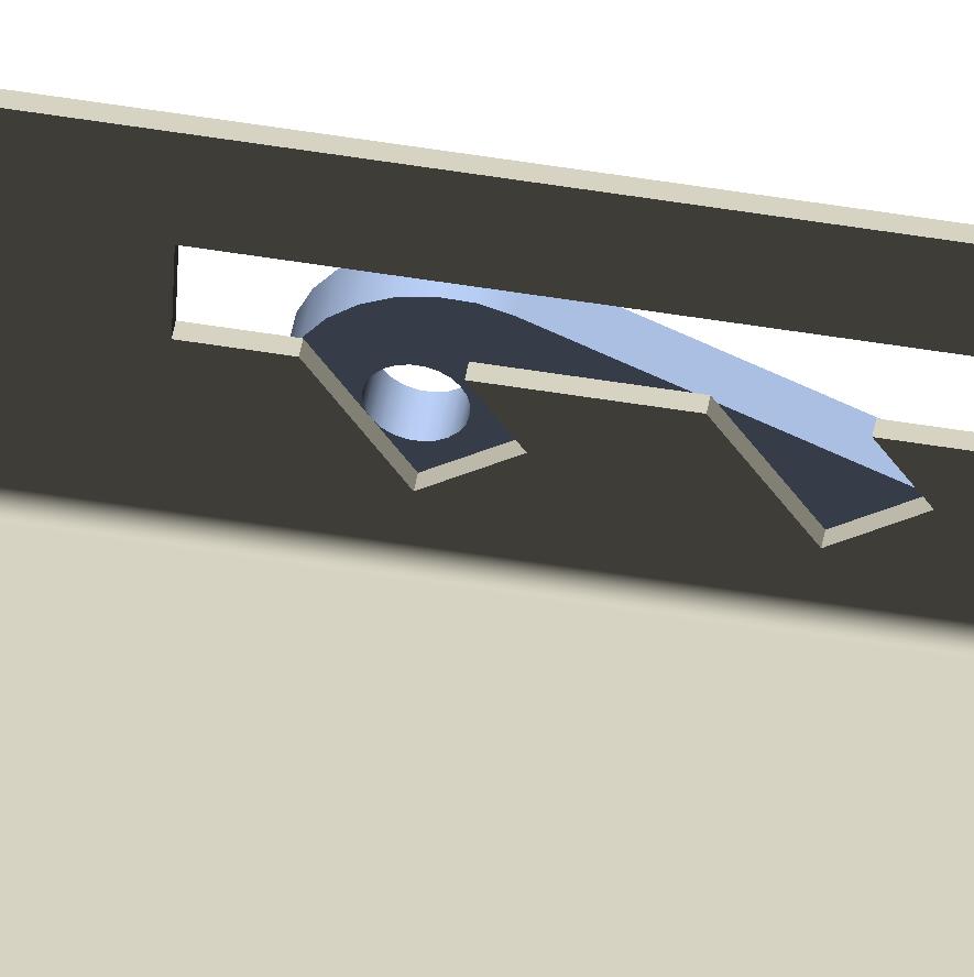

Hallo Leute,
was ich schon seit längerem nicht gebacken bekomme ist:
wie verknüpft man eine runde Bohrung mittig auf ein 4-eckiges Loch?
Ich habe also 2 Teile das eine hat die Bohrung und das Andere das 4-Kantloch.
Mit Tangential funzt es leider nicht so richtig.
Hab mal ein Bildchen mit beigepackt was mein Problem etwas verdeutlicht.
Kalle

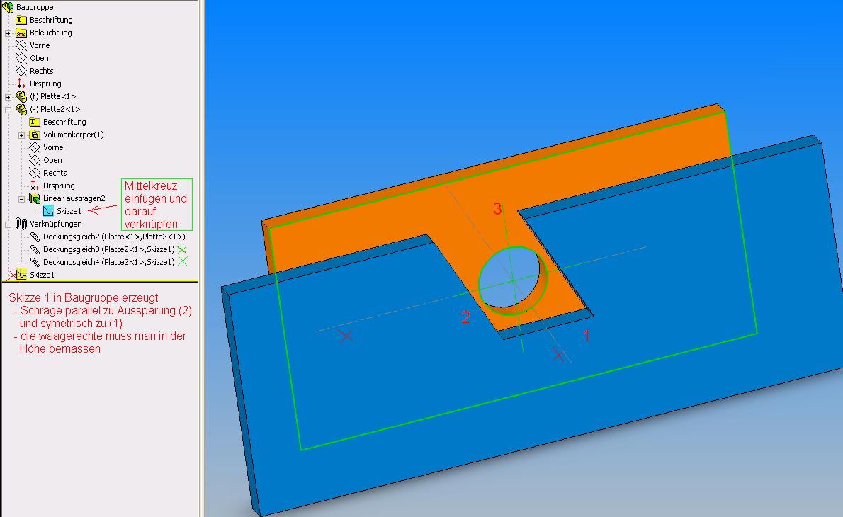

Rund-Eckig.zip
Entweder hab ich nicht ganz verstanden worums geht oder es ist wirklich so einfach....

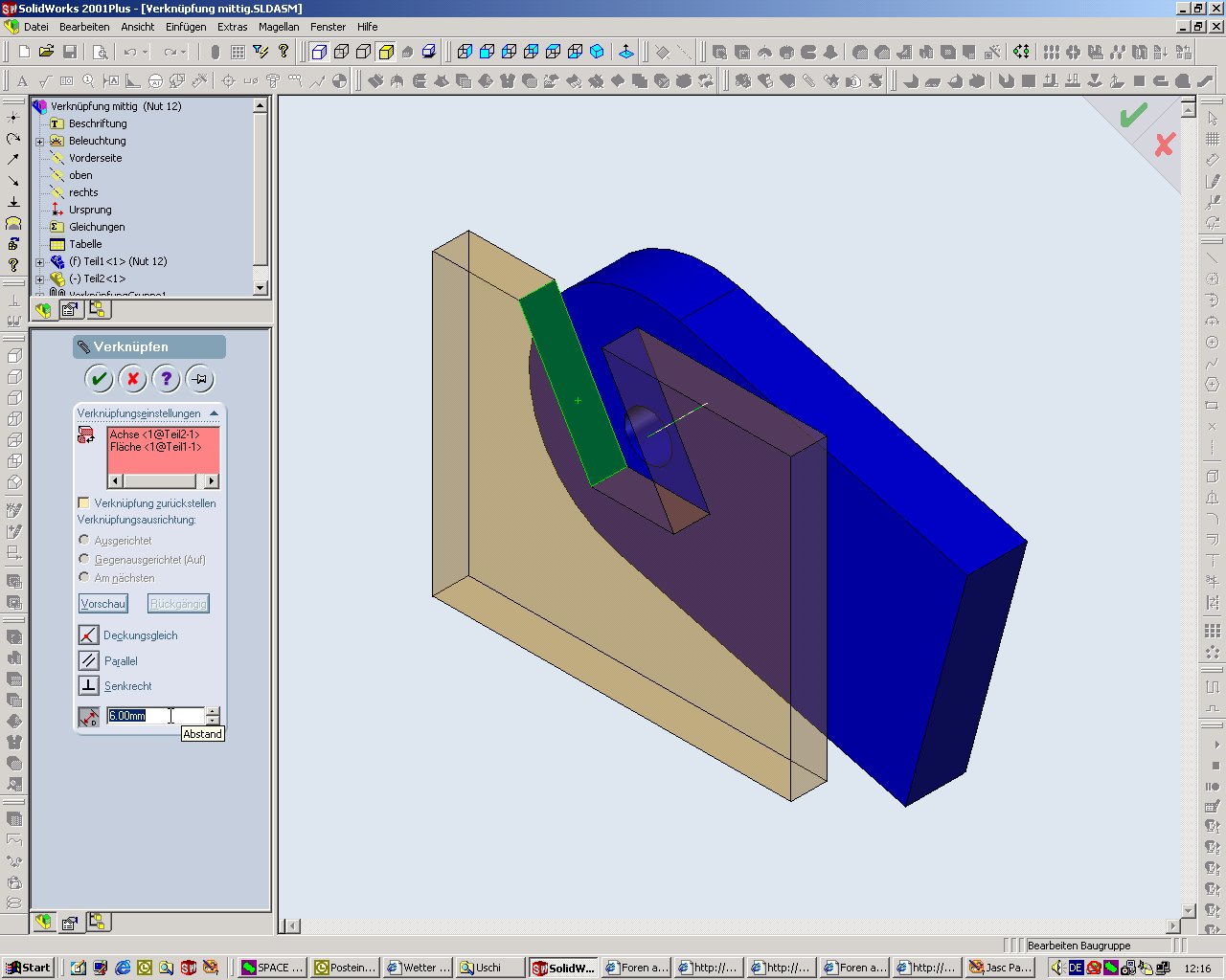

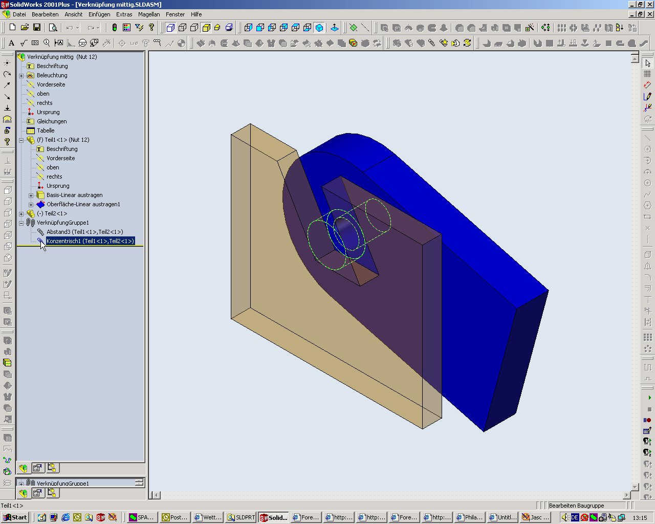

Verknuepfungmittig.zip
Hallo Kirk,
wenn man die temporären Achsen einschaltet (Ansicht => temporäre Achsen), kann man die Bohrungsachse mit den Nutflächen mittels „Abstand“ verknüpfen.
Eine weitere Möglichkeit wäre, im „Nutteil“ eine zyl. Hilfs-Oberfläche zu erzeugen und diese mit der Bohrung konzentrisch zu verknüpfen (danach RMB „Oberflächenkörper ausblenden).
Wenn dann auch noch der Oberflächenkörper in tangentialen Beziehungen zu den Nutflächen steht und verschiedene Nutbreiten über Konfigs gesteuert werden, positioniert sich die Bohrung immer Mitte Nut.
