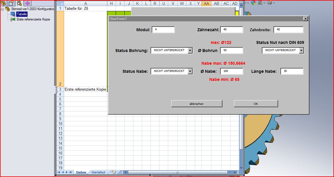

Hallo SWXSolidWorks 'ler
Vor kurzer Zeit musste ich ein Stirnrad Modulieren dabei kam ich auf die Idee dieses Tabellengesteuert zu tun. Um Mögliche Eingabefehler auszuschließen erfolgt die Eingabe der Daten über eine Eingabemaske in Excel. Die Zahnevolvente wird durch ein Radius ersetzt der sich je nach Zähnezahl und Modul neu berechnet. Damit alles so richtig läuft muss in Excel Makros zugelassen werden. Um die Physikalische Dynamik zu gewährleisten wurde 0,04mm Zahnflankenspiel Eingebaut. Getestet habe ich das Programm unter „XP SW 2001Plus Excel 2000“ und „win2k SW 2001Plus Excel 97“. Also Freiwillige Tester gesucht die mir noch die Schwachstellen ausfindig machen.
Gruß Radius

Cooles Ding, was Du da gemacht hast! Du kannst mir aber sicher auch ein par Fragen dazu beantworten!
Du hast die Zahnevolvente durch einen Radius ersetzt. Bei der neuen Version von SolidWorks, sind nun auch Zahnräder dabei. Auch dort ist die Zahnevolvente durch einen Radius ersetzt worden. Ich nehme mal an, man hat den Radius bevorzugt, um Rechnerleistung sparen zu können. Die Funktionsanalyse funktioniert glänzend mit dieser Zahnausführung. Eine Funktionsanalyse mit Zahnrädern, die eine Evolventenverzahnung besitzen, vordern hingegen ziemlich viel Rechnerleistung. So viel, dass eine „animierte“ Funktionsanalyse praktisch nicht durchführbar ist.
Kann man mit den 3D-Daten, von diesen vereinfachten Zahnrädern, Prototypen herstellen oder sogar Giesformen für Kunststoffzahnräder? Gemäss der Funktionsanalyse sollte ja das Zahnrad funktionieren, obwohl es keine Zahnevolvente besitzt! Oder muss man dafür ein zusätzliches Programm haben wie zum Beispiel KissSoft?

Dieses von mir erstellte Stirnrad ist ein sogenanntes 0 Rad, die hinterlegten Formeln beziehen sich auf Stirnräder der Modulreihe (DIN 780) Vorzugsreihe 1.
Nun zu Genauigkeit des Zahnrades.
Im bereich vom Zahnkopf zu Teilkreis bei Modul 4 Zähnezahl 40 ist die Abweichung vom Radius zu Evolvente am geringsten liegt etwa bei 0,03mm, im Bereich Teilkreis zum Zahnfuß ist die Abweichung etwas höher wird etwa bei 0,05mm sein. Größere Genauigkeit wird bei kleineren Modul erreicht, ungenauer wird es dementsprechend bei größeren Modul. Achtung bei Zähnezahlen von weniger als 20, da der Zahnfuß dann langsam unterschnitten wird. Bei Eingabe von Zähnezahlen unter 14 wird eh ein Hinweis von Programm ausgegeben, dieser sollte auch beachtet werden.
Da bis jetzt noch keine Profilverschiebung berechnet wird, also Verhältnis Rad Gegenrad würde ich keine zu hohen Erwartungen an das Stirnrad richten. Für ein Prototyp wird es vielleicht reichen.
Was mich interessieren würde auf was führ einer Plattform (Software) hast du es getestet.
Und was würdest du verbessern.

Getestet habe ich es erst jetzt unter SW2003 mit Office XP. Leider kommt diese Fehlermeldung (Siehe Anhang) beim Datenmodifizieren.

Zur Fehlermeldung probier mal folgendes aus
Schreibe in Tabelle WerteNut in Celle K3 den Wert „NI“
In Celle K4 den Wert „U“, dann wechsle wider zu Tabelle Daten und Starte Makro neu jetzt sollte es gehen, bis auf dass in der Eingabemaske je nach Status nicht alle Labels unterdrückt werden. Hat aber keinen Einfluss auf die Berechnung

Hier die neue Version des Stirnrads
Fehler mit Status sollte jetzt behoben sein
Habe einen Blattschutz auf die Tabellen gelegt Kennwort gibt es keins
Hoffe es funst jetzt richtig

Nun funktioniert bei mir dein Makro ohne Probleme.

Jupp, genauso ist es gedacht und gemacht. Technisch läuft das so ab: du rufst das Stirnrad von Radius in SolidWorks auf, klickst von dort aus auf "Tabelle bearbeiten" und landest im eingebetteten Excelblatt. Dort klickst du auf den Button "Dateneingabe", eine freundliche Maske geht auf, wo du deine Werte einträgst. Dann einfach auf Okay, Excel rechnet anhand der Rechenvorschriften von Radius die Parameter des SolidWorks Modells aus, übergibt die vollautomatisch und macht anschließend einen Rebuild.
Schwupps, schon hast du ein neues Zahnrad.
wo finde ich dieses Makro?
Ist wie gesagt kein Makro, sondern ein Modell mit eingebetteter Exceltabellen, wo die Makros drin sind. Du findest das Modell entweder oben im Thread oder bei mir in der Bibliothel auf der Seite http://solidworks.cad.de/lib_zahn01.htm , da sind die beiden Modelle von Radius (aka Werner Radfelder  ) drauf.

da muss nix installiert werden.
Einfach im FeatureManager auf den Reiter "ConfigurationManager" klicken und die bereits intetrierte Tabelle anwählen.
Ein Klick in das markierte Feld "Zur Dateneingabe Bitte hier Drücken" und dann die gewünschten Werte eingeben. Das war´s....

Nun habe ich OpenOffice aufm Rechner und nicht das M$ Office, muss man das irgendwo ändern?
Ja, du musst Microsoft Excel haben, damit die internen Tabellen bearbeitet werden können, Openoffice funktioniert nicht, genauso wenig wie andere Tabellenkalkulationen. Ich hab auch nichts davon gehört dass das in absehbarer Zeit (also der Lebensspanne von SolidWorks) geändert werden sollte.
