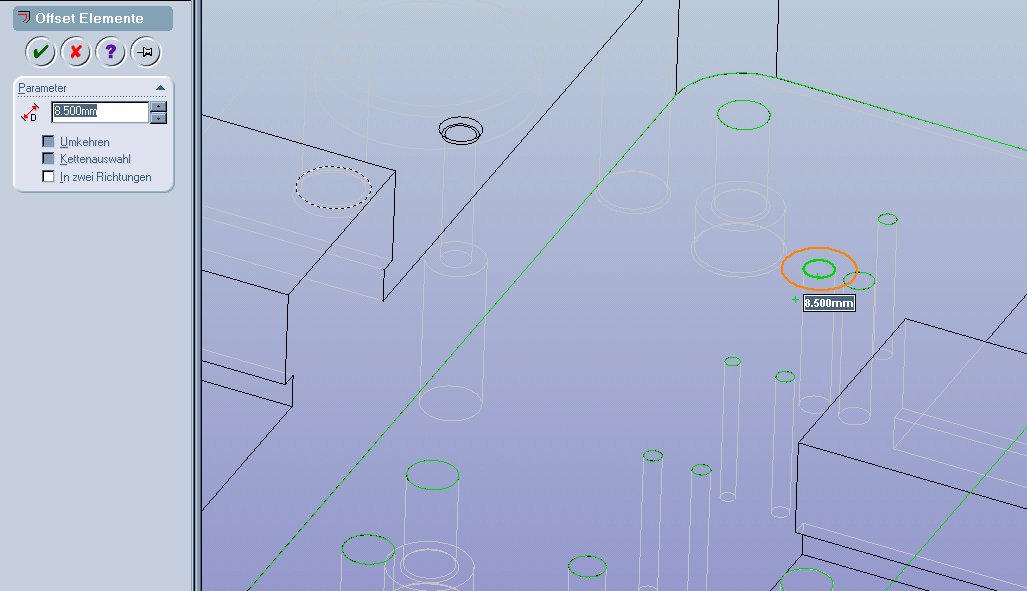

ich habe folgendes Problem:
Leider muß ich relativ häufig Offsetkurven erzeugen. In SW ist es aber nicht möglich mehrere Kurven zu selektieren (außer Kurvenzüge) um für alle Elemente gleichzeitig Offsetkurven zu erzeugen, d.h. Kurve selektieren und Offsetkurve erzeugen, nächste Kurve selektieren und Offsetkurve erzeugen usw.
Wer kann mir einen guten Tip geben um diese Arbeit zu vereinfachen (Makro z.B.)?

Hallo Andreas und Weine,
ich hoffe, dass mit dem Bild einiges deutlicher wird. Also, wenn ich von allen Bohrungen die Ihr seht entsprechende Offsetkurven erzeugen möchte, funktioniert dieses nicht mit allen gleichzeitig (auch nicht mit der STRG-Taste). Es muß für jede Bohrung wieder die Offset-Funktion gewählt werden. Alles klar?
Gruß Torsten

Hallo Torsten,
das geht leider nicht, die Offset Funktion in der Skizze arbeitet immer nur für eine Kontur. Was an Voraussetzung gebraucht wird siehe Bild. Ist einen Verbeserungsvorschlag bei SolidWorks wert.

Hallo Stefan,
mir ist schon klar, dass es so nicht funktioniert. Ich habe an die Möglichkeit gedacht alle sellektierten Kanten z.B. mit einem Makro (eine Kante nach der anderen) automatisch zu bearbeiten. Könnte so etwas gehen?

hab selbst vor ca. 1-2 Wochen einen Verbesserungsvorschlag abgesetzt.
Solange geht's mit folgender Methode relativ schnell:
- Ohne vorherige Selektion Offset-Befehl starten
- Pin reindrücken (Dialog soll offen bleiben)
- Kante bzw. Kontur anklicken
- Ziehen und irgendwie absetzen (ungefähr)
- Wenn fertig, alle Maße über Fenster selektieren
- Rechte Maustaste "Werte verknüpfen"
- Name "Offset eingeben"
- Ein beliebiges Maß auf gewünschten Wert ändern.

Hallo Armin,
Deine Lösung finde ich Klasse!  Es bleibt leider immer noch genug Handarbeit über, aber man kommt viel schneller zum Ziel. Nochmals vielen Dank und 5 Unities für den Tip.
