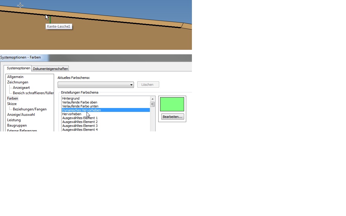

meinen Farbeinstellungen vor "hervorgehobene Kanten" interessiert es Null, was ich vorwähle. Die bleibt stur auf schwarz. (Neuerdings)
Hat jemand schon so ein Problem gehabt und hat die Lösung, oder weiß sonst jemand Rat?

schon mal kontrolliert, ob dieser Haken gesetzt ist? Oder bist du im
Modus "Große Baugruppe", da funktioniert es auch nicht. Screenshot ist
zwar von SWX2013, aber bei der 2011 war das glaube ich auch schon drin...

ist bei dir der Haken gesetzt?
Systemoptionen - Anzeige/Auswahl - Dynamisches Hervorheben von Grafikansicht

Ich denke, es muss die Farbe für "Ausgewähltes Element 1" sein, die dafür zuständig ist.
Unter "Dynamisches Hervorheben" wird die Farbe festgelegt, mit der die Features im Grafikfenster hervorgehoben werden, wenn man mit der Maus im FeatureManager über die einzelnen Features fährt.
EDIT EIN: ... das war natürlich Quatsch ... die Farbe für "Dynamisches Hervorheben" gilt selbstverständlich auch, wenn man im Grafikfenster mit der Maus über Kanten fährt, ohne zu klicken. Erst nach dem Klicken ist es die Farbe für "Ausgewähltes Element 1"...
Aber der "Modus große Baugruppe" kann es auch nicht sein, denn wie man im ersten Bild sieht, wird die Kante sehr wohl hervorgehoben, allerdings in schwarz ...  EDIT AUS

Einstellungen wie hier...und nix geht :-(

da fällt mir fast nichts mehr zu ein außer, du hast einen neuen Grafikkartentreiber der Probleme macht.
Welche Karte hast du denn?
Hast du schon mal versucht, die Anwendereinstellungen eines Kollegen bei dir zu laden?
Oder hast du evtl. noch eine eigene Anwendereinstellung aus Zeiten, wo es noch funktioniert hat?

leider scheint das ein "Wackelkontakt" zu sein, da momentan das Problem nicht da ist.
Unser Admin vermutet ein Problem mit der Karte.
