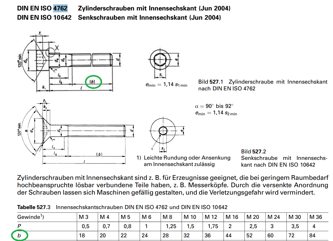

ich habe eine Frage zu ISO 4762 Zylinderschrauben mit Innensechskant und Teilgewinde:
Wenn man solche Schrauben im Handel bestellt (z. B. Amazon ), wird oft die Länge des Teilgewindes mit angegeben, und die Gesamtlänge der Schraube kann variieren.
Ich frage mich daher:
Ist die Gewindelänge bei ISO 4762 Schrauben mit Teilgewinde normativ festgelegt, oder variiert sie je nach Hersteller?
Oder anders formuliert: Wenn ich zwei Schrauben gleicher Größe (z. B. M8) mit unterschiedlichen Längen (z. B. 60 mm und 100 mm) bei verschiedenen Herstellern bestelle – ist dann das Teilgewinde immer gleich lang und nur der Schaftanteil unterschiedlich?
Ich habe versucht, das in der Norm ISO 4762 selbst nachzulesen, aber soweit ich sehe, wird die exakte Länge des Teilgewindes dort nicht definiert. Oder habe ich etwas übersehen?
Ich wäre sehr dankbar, wenn mir jemand hier weiterhelfen kann – gerne auch mit einem Hinweis, wie das in der Praxis gehandhabt wird oder ob es dazu Tabellen bzw. Faustregeln gibt.

Siehe Bild im Anhang

Ist das aus der DIN?
