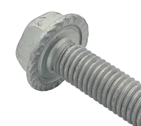

Hallo Forum,
ich habe gerade die Aufgabe, eine Sonderschraube zu konstruieren. Diese soll mit Sperrzähnen ausgestattet sein. Wir haben eine ähnliche Schraube bereits als Sonderanfertigung im Bestand, die Zeichnung ist aber leider "getrickst", und sehr spärlich. Meine Suche im Internet ergab keine hilfreichen Treffer.
Ich weiß daß es eine große Auswahl an Flanschschrauben mit Sperrzähnen gibt, und ein paar Zylinderschrauben. Leider habe ich aber keine Norm für die Sperrverzahnung gefunden. Gibt es da überhaupt eine, oder macht da jeder Hersteller ein bißchen was er will?
Vielen Dank und Grüße,
Jochen

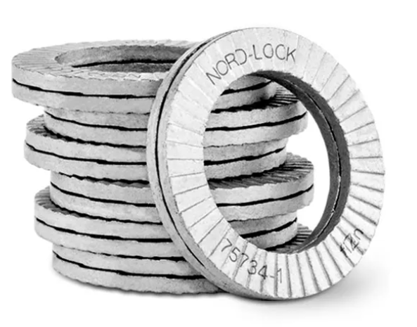

Hallo Jochen,
Schau mal bei nord-lock.com
Die haben das erfunden, aber inzwischen bauen es andere auch nach.
Entweder Du nimmst von dort einen Satz Sicherungsscheiben und sparst Dir eine Spezialschraube, oder Du arbeitest mit denen oder einem der anderen Hersteller zusammen.
Eine Norm gibt es dafür wohl noch nicht; dafür ist das wieder zu jung.

leider habe ich keinen Einfluß auf die Verwendung, da ich die nicht plane. Ich habe nur den Auftrag bekommen eine bereits im Einsatz befindliche Sonderschraube in einer anderen Größe anzulegen.
Nord-Lok ist etwas anderes. Das sind zwei verzahnte Elemente, bei denen beim anziehen die Zähne die Vorspannkraft erhöhen.
Eine Sperrzahnschraube hat einfach nur eine Reihe Keilzähne auf der Unterseite die einseitig eine schräge Fläche, und auf der anderen Seite eine kleine senkrecht zur Auflagefläche stehende Fläche haben. Das soll sich angeblich in die Oberfläche eingraben, und dadurch ein Losdrehen verhindern.
Das sind also zwei ganz verschiedene Funktionen. Siehe Bilder:

So ganz unterschiedlich ist die Funktion nicht.
Beide Systeme sollen ein Lösen der Schraube verhindern. Die Sperrzahnschraube beschädigt im Gegensatz zu Nord-Lock aber die Oberfläche des zu verschraubenden Teils. Und das ist nicht immer möglich / erlaubt.
Gruß Stefan

"Unterkopfverzahnung" wäre auch eine gängige Bezeichnung.
Soweit mir bekannt gibt es dafür keine Norm.

Ich bin mittlerweile weiter gekommen. Es gibt keine Norm, es ist wirklich nach unseren Angaben gefertigt. Aber nur grob nach unserer Zeichnung. Für das Forum ist das Thema damit abgeschlossen, den Rest machen der Fertiger und wir.
