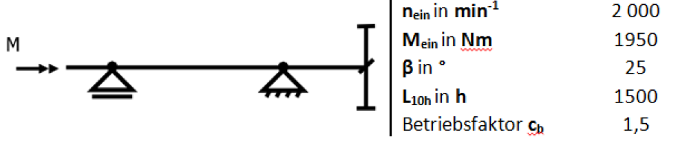

Hallo Leute,
Ich steht vor einem kleinen Problem bei der richtigen Lagerauswahl meiner einstufigen Getriebewelle!
Und zwar bin ich an folgenden Anforderungen gebunden:
- geringer axialer Bauraum
- Einstellbarkeit der Lagerung (Spielausgleich, Nachstellung)
- Angestellte Lagerung mit Linienberührung
Hab eine Fest Loslager Anordnung wie folgt gegeben (siehe Bild_1)

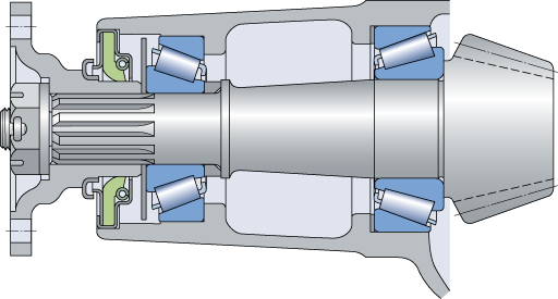

Würde diese Ausführung einigemaßen so passen? (siehe Bild_2)
Aber was würde sich dann als Loslager eignen?
Ich bin dankbar für jede Hilfe.
Mfg camperJOE

" ein Paar spiegelbildlich angeordnete  Kegelrollenlager  "
Das hat mit Technik wenig zu tun.  Es gibt O- und X-Anordnung bei diesen Lagern.
Einstellbar sind fast nur Kegelrollenlager.  4 mal das gleiche Lager zu verwenden ist auch günstig.
Also rechne erst einmal aus wie lose das Loslager sein muß. Also die maximale axiale Verschiebung.
Bei dieser Größe sind Zylinderrollen als Loslager natürlich am einfaschsten.
