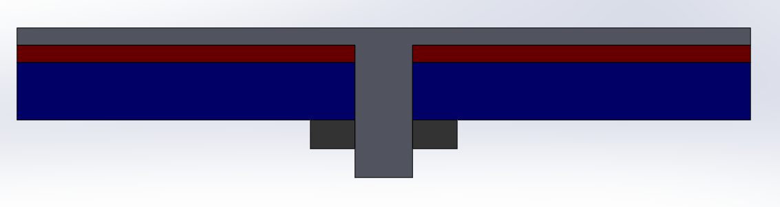

Ich habe folgende Konstruktion:
Das blaue ist ein Gehäuse aus Alu-Druckguss. Das Rote ist eine Leiterplatte die mit dem Gehäuse verschraubt ist. Das Hellgraue ist eine Polycarbonatscheibe, die gegen Absturz gesichert werden muss (eigentlich hängt die ganze Konstruktion kopfüber).
Dazu habe ich den Dom gebildet, der durch eine entsprechende Bohrung auf die Innenseite des Gehäuses führt. Es ist aber nicht möglich, an dem Dom irgendwelche Hinterschnitte auszubilden (Entformrichtung, ansonsten wärs ja einfach).
Mein erster Gedanke war, den Dom hohl auszuführen und eine Schraube für Kunststoff mit entsprechend großer unterlegscheibe einzuschrauben. Da das Teil aber thermisch recht hoch belastet ist und sich der Dom dabei stärker ausdehnt als die Schraube wäre das nicht meine bevorzugte Lösung.
Meine aktuell vielversprechenste Idee ist, eine Starlock Scheibe auf den Dom zu pressen.
Dazu jetzt meine Frage: Starlock ist ja für Metallwellen gedacht, funktioniert das theoretisch auch bei ner Kunststoffwelle?Oder kennt ihr aber etwas, das für diese Anwendung besser passen würde? Irgendeine Art Hülse aus Kunststoff oder Metall, die ich auf den Dom aufschieben kann, wodurch dieses gegen Herausfallen gesichert wird?
Die mechanische Belastung ist minimal, das Eigengewicht der Sichtscheibe liegt bei maximal 300g.
Ich bin mit meinem Schwäbisch hier am Ende (Latein kann ich nicht  ), vielleicht hat ja jemand schonmal was rafiniertes passendes gesehen.
Also immer her damit! Ich bin für alle Anregungen dankbar.

Hallo, den Dom mußt Du so wie so auskernen, weil sonst die Wanddicke zu groß ist.
Dann kannst Du auch eine kleine Hinterschneidung zwangsenformen, wenn Du den Kern zuerst ziehst.
PC ( Polycarbonat ) schwindet ca 0,5 % . in der Größe ist eine Hinterschneidung überhaupt kein Problem.  Dann kannst Du ca 2 bis 3 % vom Durchmesser abstreifen.
Dann noch einen irgnedwie nicht runden Bolzen in das Loch und fertig.
