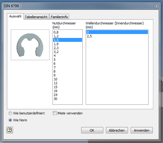

ich habe eine Welle Durchmesser 2mm.
DIN 471 beginnt bei Wellendurchmesser 3mm. Gibt es auch Sicherungsringe nach DIN 471 für Wellendurchmesser 2mm, eventuell als Sonderausführung?
Gruß Alex

Hallo Peter,
sorry, ich hatte vergessen zu erwähnen, daß wir momentan einen Sicherungsring nach DIN 6799 einsetzen. Das Problem ist, daß dieser Sicherungsring bricht bzw. sich auch aus dem Einstich löst, obwohl die Belastungen niedriger sind als nach DIN 6799 angegeben. Die Maße des Einstich müssten auch passen.
Die Suche nach Alternativen / der Ursache geht also weiter .....
Gruß Alex
