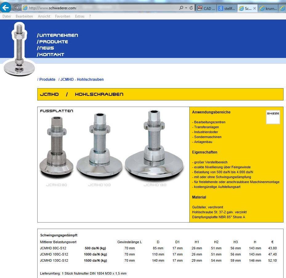

Hallo Experten,
ich bin mir ziemlich sicher, vor einigen Jahren bei einem Projket in den Fußplatten
große hohle Feingewindeschrauben vorgesehen zu haben.
Die Schrauben werden mit einer Kontermutter bestückt und dann in Durchgangsgewinde
der Fußplatten eingedreht.
Bei der Montage wird die die Fußplatte dann mittels der in den Ecken befindlichen Feingewindeschrauben
ausgerichtet, dann werden die Schrauben gekontert und die Fußplatten durch die hohlen Schrauben hindurch
verdübelt.
Ich suche jetzt schon seit Stunden die Bezeichnung und mögliche Lieferanten dieser Schrauben.
Kennt jemand von Euch diese Teile?

Schau mal bei Krump.de
unter Stellfuß.

Hallo Alex,
danke für Deine Prompte Antwort.
Aber das trifft es nicht so ganz. Bei den Elementen meiner Erinnerung, drückte die "hohle Feingewindeschraube" direkt auf den Boden - also ohne ein Unterteil (wie bei Deinem Vorschlag)
Hierdurch blieb die Boden- bzw. Fußplatte sehr nah am Boden -  was bei meinem aktuellen Projekt sehr wichtig ist da jeder mm den ich mit meiner Einheit höher komme die Gefahr birgt, dass der Roboter mein Konstrukt "abmäht"

Hier auch noch mal...

Hallo Alex,
Die Häfele und Plastik-"dinger" sind viel zu Filigran
für meine Anwendung.
Ich muss mit M12er Bodenanker durchschrauben können - also
bräuchte ich wohl etwas mit Aussengewinde M32xX oder größer.

Schau doch bitte erst mal auf die Seite von schwaderer.com
Da kannst du die Schrauben auch alleine bestellen..
ABER du wirst immer eine Scheibe unterlegen müssen, denn sonst bricht dir der Hallenboden durch die Schraube auf.
Wenn du wenig Platz hast, dann dreh dir ne Unterlegscheibe in deiner möglichen Stärke,
oder such ein Kaufteil---

Hallo Peter,
das war ja das interessante, dass da eben keine Bodenscheibe erforderlich war
(Feingewindeschraube war glaub´ich vorne gerundet).
Die Teile von Schwaderer gehen daher schon auch in die richtige Richtung.
Die Hohlschrauben von Schwaderer scheinen ja sogar auch gerundet zu sein.
Sind mir zwar etwas zu hoch aber ich glaub´ich ruf dort mal an.

erstellt am: 10. Okt. 2014 12:26    Editieren oder löschen Sie diesen Beitrag!  <-- editieren / zitieren -->   Antwort mit Zitat in Fett Antwort mit kursivem Zitat    Unities abgeben: 1 Unity (wenig hilfreich, aber dennoch)2 Unities3 Unities4 Unities5 Unities6 Unities7 Unities8 Unities9 Unities10 Unities
Das ist nachvollziehbar.
Deshalb legten wir damals auch ein Blech unter.
Da dieses 2er Blech aber deutlich niedriger ist
als die Standardmäßigen Bodenscheiben (bei Krump)
bzw. die Füße (bei Schwaderer) wird´s wohl auf
Hohlschraube mit Unterlegblechen oder ggf. wirklich
selbst gefertigten Bodenscheiben hinauslaufen.
Dies ist schon deshalb erforderlich, weil ich die
Außendurchmesser der Standardteile gar nicht unter bekäme.
Nochmals Danke an alle die sich hier so rege beteiligt haben.

Hallo Alex,
Jede der vier Einheiten meines Konstrukts besitzt eine ca. 350mm x 250mm x 20mm große
Grundplatte in deren 4 Ecken (je 25mm vom Rand entfernt) je eine der gesuchten
Hohlschrauben sitzen. Die Belastung einer Einheit liegt bei ca. 500 Kg -> 125 KG pro Hohlschraube
Ich werde jetzt in den Ecken der Grundplatte von unten 50 x 50 mm große
Taschen mit einer Tiefe von 6mm vorsehen, um den Platz für eigene 5mm hohe Bodenscheiben
Ø 50 zu schaffen.
Ich denke die verbleibende Grundplattendicke von 14mm reicht aus um den
M30x1,5 Hohlschrauben (wahrscheinlich von Krump) genügend tragfähige
Gewindegänge zu bieten.

Hallo Stefan,
jetzt hab ichs gefunden, danke.
Allerdings denke ich - nachdem diese Komponenten für Belastungen von 30 - 100 to / m²
vorgesehen sind - die könnten etwas "mächtig" für meine Anwendung sein.

Hallo nochmal an alle,
jetzt hat ich mich doch echt zu früh gefreut. Denn die bisher gefundenen Hohlschrauben
waren zum einen viel zu lang und zum anderen - sogar mit einer selbst gefertigten "zierlichen" Bodenscheibe
würde meine Grundplatte ca 20-30mm über dem Boden schweben (da der Kugelige Teil so weit vom Gewinde entfernt ist.
Man sagt mir nach, ich sei wie ein Pittbull: Wenn ich mich erst mal an was verbissen habe, lasse ich nicht mehr los.
Vor gut einer halben Stunde - nachdem ich das Wort "Nivellier" mit ins Gockele eingab, bin ich auf genau das richtige Teil gestossen. Zu meiner Überraschung ist dies wohl seit neuestem mit im Ganter Sortiment.
Wen´s interessiert: Diese Teile werde ich nun vorsehen:
http://www.elesa-ganter.com/at/29/sp/9698/4/88/nivellierelemente/gn-355/eg/
Da es zu kompliziert würde, hier mit einer Ankerstange durchzugehen, werde ich Ankerhülsen verwenden und die Grundplatte mit Zylinderschrauben darin befestigen.
Nochmals herzlichen Dank an alle die mich mit Ihren Antworten nach und nach zum Ziel brachten ... und gute Nacht...
