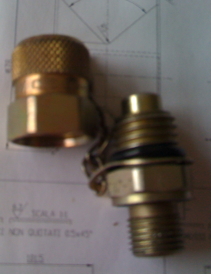

Hallo Haug
Wie wäre es mit der Verwendung eines Multimeßanschluß.
Habe hier grad einen liegen in 1/4"
Bild leider etwas unscharf.
Gruß Peter

Danke für den Vorschlag, leider ist der nicht trennbar.
Möchte zwei Armaturen verbinden und diese müssen ausgerichtet werden, dass beide gerade stehen - daher trennbar...

Das Gegenstück, was aufgeschraubt wird, hatte ich leider grad nicht zur Hand.
Ist aber im Prinzip wie die beiliegende Kappe.

erstellt am: 29. Apr. 2014 13:07    Editieren oder löschen Sie diesen Beitrag!  <-- editieren / zitieren -->   Antwort mit Zitat in Fett Antwort mit kursivem Zitat    Unities abgeben: 1 Unity (wenig hilfreich, aber dennoch)2 Unities3 Unities4 Unities5 Unities6 Unities7 Unities8 Unities9 Unities10 Unities
Die Mulimess-Dinger kenn ich, aber ich brauch auch schon 4-5mm Durchlass.
Sowas nur sind die alle bis max. 50 bar :-(

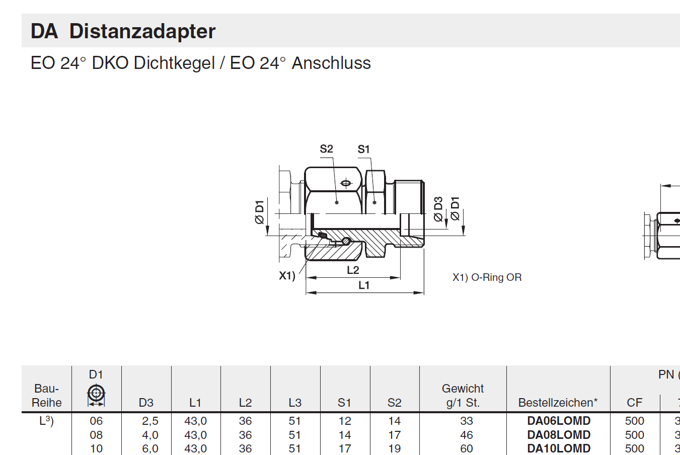

Wyoming
Beiträge: 1874
Registriert: 02.02.2009
erstellt am: 29. Apr. 2014 13:15    Editieren oder löschen Sie diesen Beitrag!  <-- editieren / zitieren -->   Antwort mit Zitat in Fett Antwort mit kursivem Zitat    Unities abgeben: 1 Unity (wenig hilfreich, aber dennoch)2 Unities3 Unities4 Unities5 Unities6 Unities7 Unities8 Unities9 Unities10 Unities Nur für Haug84 10 Unities + Antwort hilfreich
Nana.. wer wird den gleich Fluchen
Und wie wärs damit? --->

erstellt am: 29. Apr. 2014 13:44    Editieren oder löschen Sie diesen Beitrag!  <-- editieren / zitieren -->   Antwort mit Zitat in Fett Antwort mit kursivem Zitat    Unities abgeben: 1 Unity (wenig hilfreich, aber dennoch)2 Unities3 Unities4 Unities5 Unities6 Unities7 Unities8 Unities9 Unities10 Unities
Okay, kein Fluchen :-)
Den Par... hab ich auch schon gewälzt.
Gerne hätte ich an beiden Seiten einen männlichen G1/4-Anschluss?
Ist aber nicht sooooo, schlecht, dann muss ich halt nochmal adaptieren...

erstellt am: 29. Apr. 2014 13:49    Editieren oder löschen Sie diesen Beitrag!  <-- editieren / zitieren -->   Antwort mit Zitat in Fett Antwort mit kursivem Zitat    Unities abgeben: 1 Unity (wenig hilfreich, aber dennoch)2 Unities3 Unities4 Unities5 Unities6 Unities7 Unities8 Unities9 Unities10 Unities Nur für Haug84 10 Unities + Antwort hilfreich
Du brauchst doch nur für die Überwurfmutter das passende Gegenstück mit Zoll-Anschluß.
Den Anschluß mit der Überwurfmutter in Zoll findest du auf Seite I59.
http://www.barthel-armaturen.de/fileadmin/content/pdf/4100-7-DE%20Verschraubungen.pdf
Alles muß ich Dir doch nicht raussuchen.. :-)

erstellt am: 29. Apr. 2014 13:59    Editieren oder löschen Sie diesen Beitrag!  <-- editieren / zitieren -->   Antwort mit Zitat in Fett Antwort mit kursivem Zitat    Unities abgeben: 1 Unity (wenig hilfreich, aber dennoch)2 Unities3 Unities4 Unities5 Unities6 Unities7 Unities8 Unities9 Unities10 Unities
Ha, super!
Vielen Dank, Wyoming, dir für die Hilfestellung.
