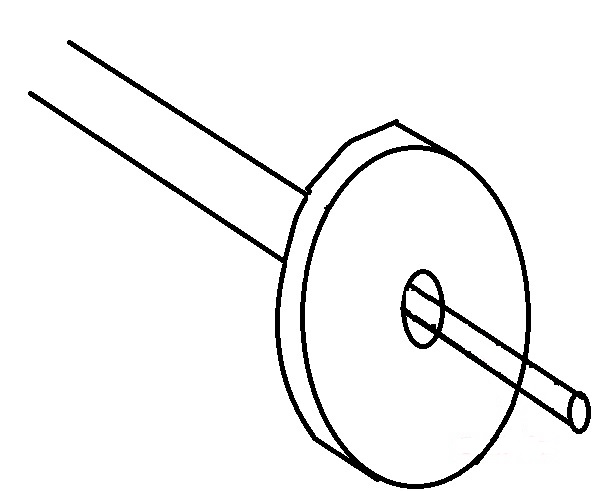

Hallo Community,
mein Solidworks streikt leider, daher die komische Zeichnung.
Es soll darstellen: eine Welle mit aufgesteckter Scheibe. Die Scheibe soll axial gesichert werden mit einem Maschinenelment, dass sich schnell lösen lässt. Man könnte ein Gewinde nehmen und eine Mutter drauf schrauben, gefordert ist allerdings eine noch schnellere Alternative. Kennt ihr da was? Eine Art Klemmzange, die man schnell aufsetzen kann? Wenn möglich nicht zu teuer.
Schönen Gruß und schönes WOchenende
flying
PS: Ein Splint wäre eine Möglichkeit und ziemlich billig, sieht aber nicht wirklich schön aus. Daher würd ich mir Alternativvorschläge zumindest gern mal ansehen :-).
flying
[Diese Nachricht wurde von flying12 am 04. Apr. 2014 editiert.]

Hallo Flying,  es gibt Muttern mit einem schrägen Loch zum Gewinde.
Die kann man einfach aufschieben, bis zum Anschlag und dann anziehen.
Klaus

Guckst Du:
Joachim UHING, Spannelemente: easylock, u-clip
[Diese Nachricht wurde von radloser am 05. Apr. 2014 editiert.]

Vielen Dank für die Antworten!
Sieht alles recht gut aus, wobei mir der Uhning Magnetclip, aufgrund der "Reinlichkeit" am besten gefällt. Müsste nur klären, ob 50 N ausreichen. Es handelt sich um eine angetriebene Welle.
Denke, dass ich das oder den Easylock nehmen werde.
Wer mag kann gerne weitere Beispiele posten, um eine kleine Sammlung zu erstellen oder gibts sowas schon irgendwo?

Wie wärs mit einem Klemmring. Gibt es bei Ganter (glaub ich) auch als Schnellspanner.
