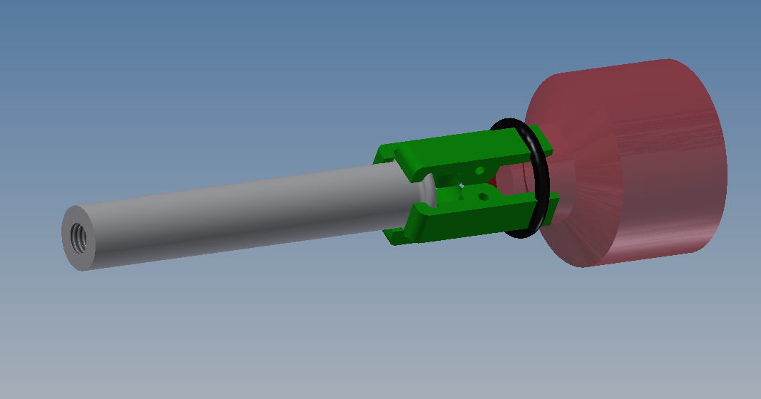

ich benötige sowas in der Art einer Packtulpe.
Allerdings nicht, um eine Flasche zu halten, sondern eine Stange am radialen Ende, Form weitreichend ähnlich einer Flasche. Die Stange wird mitunter heiß, also sollte Metall oder Hochtemperaturfest sein. Wird aber nicht wärmer als 200°C.
Dazu müsste das ganze relativ Selbstveriegelnd sein. Und beidseitig drehbar, evtl. sogar endlos. (Soll als Verbinder zum Aufschrauben dienen...)
Hab erst in Richtung Schnellsteckkupplung recherchiert, allerdings kann man damit keine radialen Bewegungen übertragen. Klar kann man dann mit Sonderform arbeiten. Könnte also eine Planfläche anlegen, um die radialen Bewegungen zu übertragen... Allerdings muss das dann genau wieder in der Ausgangslage landen. Also die Öffnung zur Entnahme(weil entnommen wird per Roboter und eingelegt auch...)
Was habt Ihr da für Ideen?

Hallo Matthias
Du schon wieder
Tasten wir uns doch mal langsam an deine Problematik heran.
Hier mal das erste was mir so spontan dazu einfällt..
Gruß Peter

lol! Ja, ich schonwieder..
Irgendwann muss ich dir wohl ein paar Kästen spendieren!
Back to the topic: du hast die Stange fast perfekt wiedergegeben. Aber mir ist die Funktion nicht wirklich ersichtlich. Kannst du mir das näherbringen?

erstellt am: 26. Feb. 2014 19:23    Editieren oder löschen Sie diesen Beitrag!  <-- editieren / zitieren -->   Antwort mit Zitat in Fett Antwort mit kursivem Zitat    Unities abgeben: 1 Unity (wenig hilfreich, aber dennoch)2 Unities3 Unities4 Unities5 Unities6 Unities7 Unities8 Unities9 Unities10 Unities Nur für DelphiFG 10 Unities + Antwort hilfreich
Zieh den Stoppen (rot) oben raus und der (noch) o-Ring ( kann auch ein Federelement sein)
drückt die Hebel zusammen und gibt die Stange frei.
Ich habe es extra erstmal ganz grob gehalten um mehr Infos von Dir zu bekommen.
