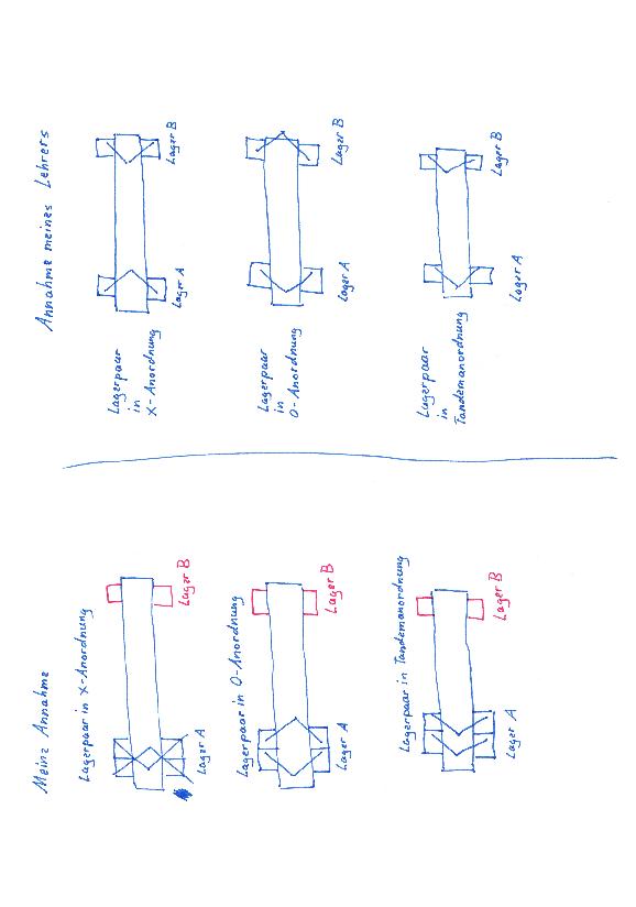

Ich mache derzeit meine Weiterbildung zum Techniker Fachrichtung Maschinentechnik und habe eine Frage zur Berechnung von Schrägkugellagern.
Laut SKF-Katalog gilt für dynamisch belastete Einzellager und Lagerpaare in Tandem-Anordnung:
P=Fr wenn Fa/Fr kleiner oder gleich 1,14 ist
und
P=0,35*Fr+0,57*Fa wenn Fa/Fr größer 1,14 ist
Für Lagerpaare in O- und X-Anordnung hingegen gilt:
P=Fr+0,55*Fa wenn Fa/Fr kleiner oder gleich 1,14 ist
und
P=0,57*Fr+0,93*Fa wenn Fa/Fr größer 1,14 ist
Was gilt nun als Lagerpaar?
Ich interpretiere ein Lagerpaar als zwei einzelne Lager, die zusammen an der selben Lagerstelle sitzen. Je nachdem wie sie angeordnet sind, muss nun bei der Berechnung unterschieden werden zwischen X-/O-Anordnung und Tandemanordnung.
Mein Lehrer allerdings sagt, dass zwei einzelne Schrägkugellager an unterschiedlichen Lagerstellen zusammen ein Lagerpaar ergeben und je nachdem wie diese zueinader stehen die Fallunterscheidung für die Berechnung getroffen werden muss.
Ich hab das ganze mal versucht zu skizzieren. Ich hoffe ihr könnt mir weiterhelfen.

Für ein einreihiges Schrägkugellager mit 40° Druckwinkel gilt nach ISO 281: P = 0.35*Fr + 0.57*Fa für Fa/Fr > 1.14
Für ein zweireihiges Schrägkugellager mit 40° Druckwinkel gilt nach ISO 281: P = 0.57*Fr + 0.83*Fa für Fa/Fr > 1.14
Die Formeln entsprechen dem SKF Katalog, wenn als Lagerpaar ein zweireihiges Lager verstanden wird.
Für mich wäre das auch ein Lagerpaar an einer Lagerstelle. Im Prinzip lassen sich die entfernten Lager auch so berechnen, wenn ich sie als Lagerpaar auffasse. Dazu sollte aber die Radialbelastung in der Mitte zwischen den Lagern angreifen, sonst kann man es kaum als Paar auffassen.
Wichtig ist noch, dass bei Berechnung als Einzellager die Tragzahl des Einzellagers verwendert wird und bei Berechnung als Paar die Tragzahl des Paares.
Dir Berechnung als Paar liefert eine kleinere Lebensdauer, da hier 10% Ausfallwahrscheinlichkeit für das Paar zugrundeliegen und nicht je Lager wie bei der Einzellagerberechnung.
