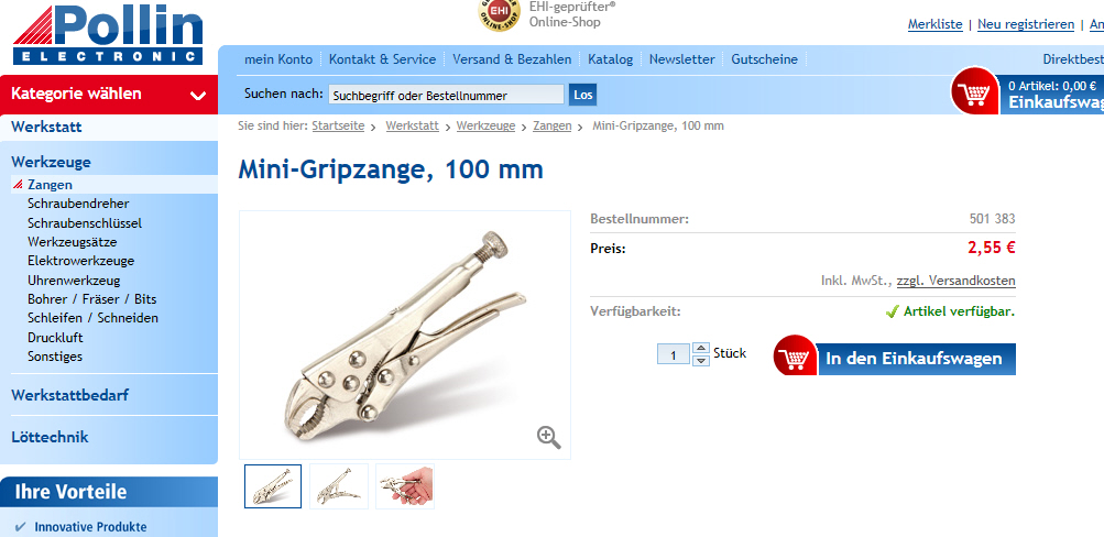

Wie schauts mit sowas aus????
Danke Peter!!

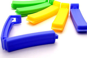

JochenM
Beiträge: 540
Registriert: 11.11.2003
erstellt am: 06. Dez. 2013 12:19    Editieren oder löschen Sie diesen Beitrag!  <-- editieren / zitieren -->   Antwort mit Zitat in Fett Antwort mit kursivem Zitat    Unities abgeben: 1 Unity (wenig hilfreich, aber dennoch)2 Unities3 Unities4 Unities5 Unities6 Unities7 Unities8 Unities9 Unities10 Unities Nur für Press play on tape 10 Unities + Antwort hilfreich
Hallo Heiko,
Danke Peter!! hat mich da auf eine Die gebracht:
Frag mal den Goggel nach "Spannklammern+Kunststoff"
Jochen

Mini Grip Zange für 2,55 das Stück. Ist ja der Hammer, bei 100 sind das dann 255€ denke das kann man verkaufen.
Die Kunststoff Zangen hab noch kein Preis auf die schnelle die sind genau so gut.
Danke euch allen
gruß Heiko
