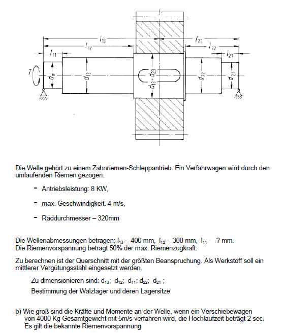

ich sitze gerade vor der Frage, was bei einem Sicherheitsnachweis für eine langsam laufende Welle zu beachten ist. Weis aber nicht so genau, was damit gemeint ist. Das einzige was ich mir vorstellen kann, ist das wenn sich die Welle sehr langsam dreht die Umlaufbiegung relativ gering(bzw. fast zu vernachlässigen ist), sprich keine wechselnde sondern schwellende Belastung.

Vllt. heisst das ja nur, dass du die kritische Drehzahl nicht prüfen brauchst...
Oder dass du keine Unwuchten beachten brauchst...
Oder dass die so langsam ist, dass du über die Lebensdauer nicht in den Bereicht der Dauerfestigkeit kommst...
Da würde ich den Lulu der dir die Aufgabe gestellt hat mal Fragen.

Original erstellt von Race4Fun:
...keine wechselnde sondern schwellende Belastung.
Nur wenn die Drehzehl weniger als 0,25U/Garantiezeit beträgt

Könnt ihr mir da helfen?? Ich brauche ganz dringend Hilfe!!

Original erstellt von Sganz:
... Ich brauche ganz dringend Hilfe!!
Ich auch.

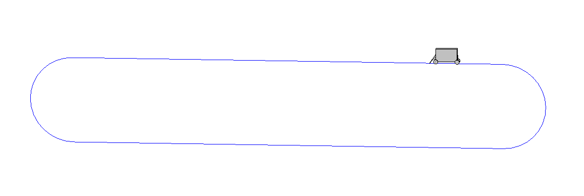

  • max. Geschwindigkeit = 4 m/s    Verfahrgeschwindigkeit = 5 m/s
  • Ein Verfahrwagen wird durch den umlaufenden Riemen gezogen - so wie im Film?

L22 und L23 sind nicht gegeben. Davon hängt ab, wie sich die Belastung auf die beiden Lager verteilt.
Aber etwas weiter solltest Du als Maschinenbaustudent schon kommen.

Die Aufgabe ist nicht so richtig sinnig und ganz eindeutig lässt sie sich auch nicht lösen.
1a Moment und Drehzahl berechnen
1b L23=L13, L22=L12, L21=L11 setzen
1c Freischeiden
1d Auflager bestimmen
2. Lager auswählen
3. Damit ergibt sich D11.
4. Alle Durchmesser gleich D11 setzen.
5. Runde im Internet surfen, Facebook checken, etc.
6. Festigkeitsnachweis für Nuteinstich, wenn nicht passt Durchmesser erhöhen bis es passt
7. Wenn der Dozent das nicht akzeptiert darauf hinweisen, dass die Aufgabe sowieso totaller Rotz ist und du einfach keine Lust hattest Zeit mit sowas zu verschwenden.
