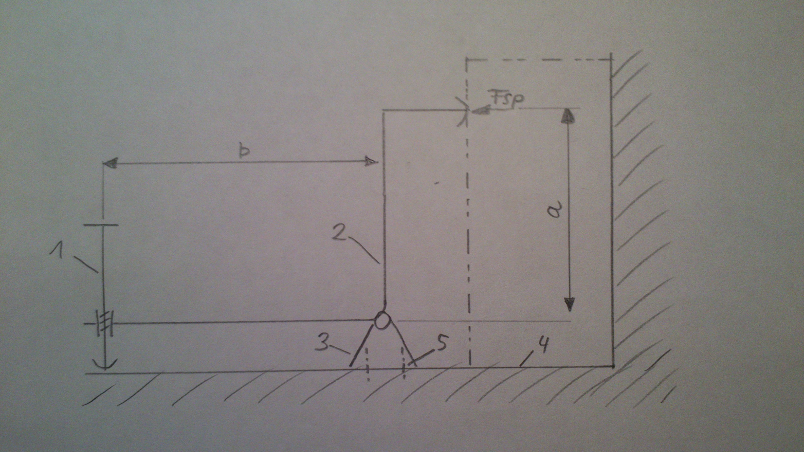

ich studiere gerade Fahrzeugtechnik im 2.FS und brauche dringend ein bischen Ünterstützung bei einer umfangreichen Aufgabe.
Zur Aufgabenstellung:
Das Spannen eines Werkstückes in einer Vorrichtung soll mittels eines Winkelhebels (2) (s. Anhang) erfolgen. Das Werkstück ist quaderförmig, ragt über die Hebeloberkante hinaus und liegt auf der Grundplatte (4) (bzw. Gestell) auf. Die Spannkraft FSp wird durch das Anziehen der Spannschraube (1) erzeugt.
Das Technische Prinzip habe ich als Bild mit hochgeladen.
Klicke auf die Grafik für eine größere Ansicht  Name: DSC_4896.jpg  Hits: 0  Größe: 52,6 KB  ID: 31078
Vorgegeben sind:
- FSp = 2,4kN
- a=200mm
- b=380mm
- Lastfall: ruhend
- SF = 2,3
- Werkstoffe:
1: Spannschraube 4,6
2: Winkelhebel CK45
3: Lagerbock S185
4: Grundplatte / Gestell S185
Zylinderstift ISO 2338 m6 S185
Alle anderen werkstoffe sind mit Begründung frei wählbar.
Teilaufgabe 1 lautet:
Berechnung aller wirkenden Kräfte und Momente (inkl. Momentenverlauf). Änderungen der Kräfte durch Auslenkung des Hebels sind zu vernachlässigen.
Wie gehe ich da am besten ran? Welche Kräfte und Momente wirken alle an der Spannvorrichtung?
Danke im vorraus. Bitte helft mir

Summe der linksdrehenden Momente = Summe der rechtsdrehenden Momente.
Diese Weisheit ist schon so alt wie Metusalem.
Dämmert es? Denn wir haben hier keine Lust Deine Hausaufgaben zu lösen.

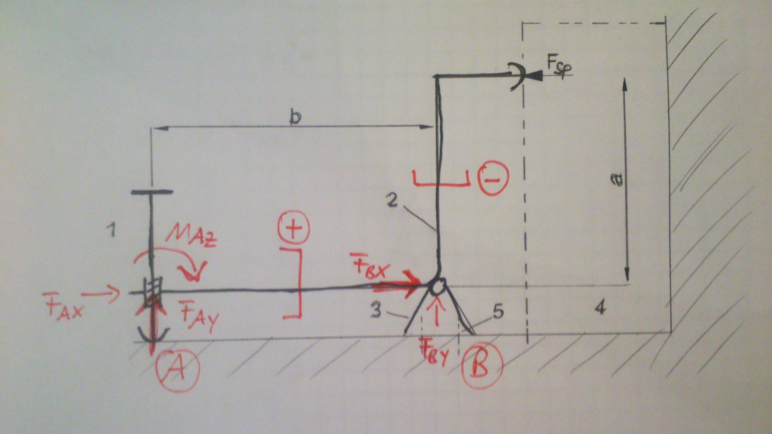

Kann man die Spannschraube 1 als Einspannung (A) und den Lagerbock 3 als Festlager (B) sehen?
Dann würde sich für das Moment die Gleichung Maz + b*Fby + Fsp*a = 0 ergeben, ist dieser Ansatz so okay?

also ich habe nun erstmal die Gleichgewichtsbedingen für die Lagerreaktionen aufgestellt:
ex: FAx + FBx -FSp=0
ey: FAY+FBy=0
ez um A: MAz+b*FBy+FSp*a= 0
Dann habe ich einen Positiven Schnitt eingeführt zwischen 0<x<b:
ex: N(x)+FAx=0
ey: Qy(x)+FAy=0
ez: Mbz(x) + FAy*x=0
Dann habe ich einen Negativen Schnitt eingeführt, vgl anhang. Hier bin ich mir allerdings sehr unsicher.:
ex: -N(x)-FSp=0
ey: -Qy(x)=0
ez: -Mbz(x) + FSp*a=0
ist das soweit okay?
Wir hatten bis jetzt in Maschinenelemente nur berechnung von Spannung, Biegung und Torsion. Lager und Schnittreaktionen kenne ich nur aus Technischer Mechanik. Hoffe das kann man einfach so übertragen.
Bitte um nachsicht.

Original erstellt von flbu1220:
ey: FAY+FBy=0
mal kurz zum Nachdenken: wie entstehen FAx und MAz?
auschliesslich so - die Grundlagen der Mechanik ergeben angewendet auf die Maschinenelemente die dort auftretenden Belastungen

Naja ich habe die Spannschraube (1) als eine "Einspannung" gesehen und laut unserem Skript treten bei einer einspannung die Kräfte Ax Ay MAz auf, wie ich sie eingezeichnet habe.
Oder sehe ich das mit der Einspannung in (1)Spannschraube falsch?
mfG flbu1220
AnMay
Konstrukteur MB
Sehen Sie sich das Profil von AnMay an!   Senden Sie eine Private Message an AnMay  Schreiben Sie einen Gästebucheintrag für AnMay
Beiträge: 633
Registriert: 16.02.2008
HP Z420 mit Xeon E5-1650, K5000, WIN7Pro, 32GB
Inventor 2011SP2 prof und AutoCAD 2011
erstellt am: 27. Mai. 2013 11:19    Editieren oder löschen Sie diesen Beitrag!  <-- editieren / zitieren -->   Antwort mit Zitat in Fett Antwort mit kursivem Zitat    Unities abgeben: 1 Unity (wenig hilfreich, aber dennoch)2 Unities3 Unities4 Unities5 Unities6 Unities7 Unities8 Unities9 Unities10 Unities Nur für flbu1220 10 Unities + Antwort hilfreich
Die Spannschraube hat nichts mit einer Einspannung zu tun
schau mal >> hier <<

Okay, also würde sich dort nur eine Kraft in y-Richtung ergeben? Nennen wir sie mal Fspann, dann könnte ich diese mit den HebelGesetzen berechnen, und würde auf 1,263 KN kommen.
Poste heute Abend dann nochmal meine komplette Lösung, wäre nett wenn ihr die dann nochmal kontrollieren könntet.

Habe nun folgende Werte berechnet:
Gleichgewichtsbedingung:
ex: FBx-FSp=0
ey: Fspann+FBy=0
ez um A: FBy*b+FSp*a= 0
Dann habe ich einen Positiven Schnitt S1 eingeführt zwischen 0<x1<b
ex: N(x1)+FAx=0
ey: Qy(x1)+Fspann=0
ez: Mbz(x1) -Fspann*x=0
Dann habe ich einen Negativen Schnitt S2 eingeführt
ex: -N(x2)-FSp=0
ey: -Qy(x2)=0
ez um S2: -Mbz(x2) + FSp*(a-x2)=0
Daraus ergibt sich:
FBx=Fsp=2,4KN
Fspann=-FBy=1,263KN
FBy=-1,263KN
N(x1)=0
Qy(x1)=-1,263KN
Mbz(x1)=1,263KN*x1
N(x2)=-2,4KN
Qy(x2)=0
Mbz(x)=Fsp*(a-x2)=2,4KN*(200mm-x2)
und eine Resultierende Kraft im Lagerbock mit Fres= 2,712KN
mfG flbu1220

Kräfte sind mMn okay, aber bei den Schnittreaktionen stimmt es noch nicht so ganz
Zeichne dir nur das jeweilige geschnittene Teil getrennt auf und trage dort alles ein, was an Kräften auftritt sowie deine Laufvariable
