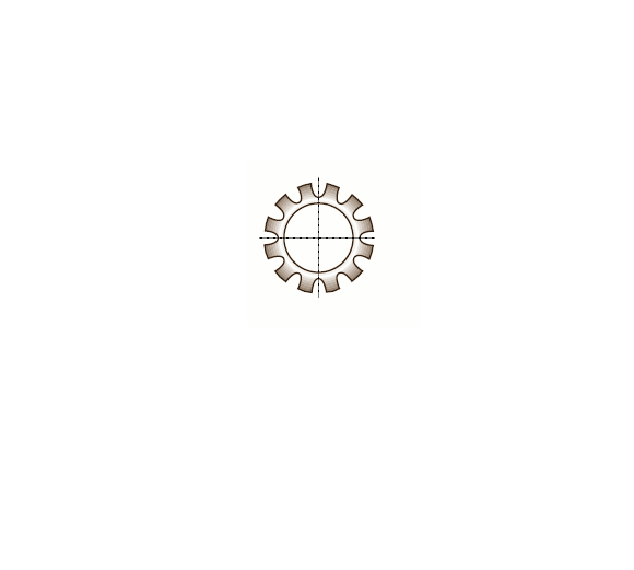

Hallo, meinst du diese hier!
Dafür ne Zeichnung zu bekommen ist ein echtes Problem, da die Norm für diese Scheiben seit vielen Jahren zurückgezogen wurde. Die haben sich als unwirksame Sicherungselemente erwiesen. Die wurden damals unter der DIN-Bezeichnung DIN 6797 geführt. Vielleicht findet sich irgendwo noch dieses DIN-Blatt. Die Zähne würd ich einfach über eine polare Anordnung (Kreismuster)und eine zusätzl. Ebene erstellen. Falls du das gemeint hast.

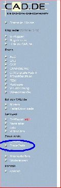

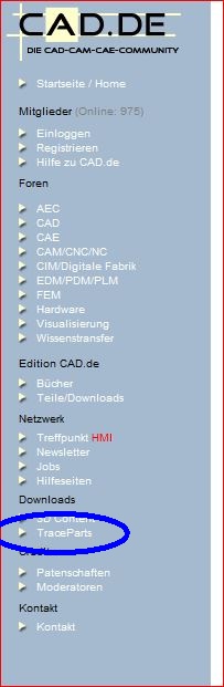

ich denke hier bist Du besser aufgehoben:
http://www.cad.de/traceparts/
HTD 5m im Suchfeld eintippen.

Über die Form der Zähne sagt die Norm nichts (liegt mir vor); die kannst Du Dir also selbst nach Zeichnung oder Modell aus den Fingern saugen.
Die Sicherungswirkung ist wie gesagt fraglich; sie werden aber gern von Elektrikern verwendet, um Erdungskabel zu befestigen, da sich die Zähne durch den Lack bohren (sollen).
P.S.: Doch, "Nicht angegebene Einzelheiten sind zweckentsprechend zu wählen."

Hallo Aumann,
bist Du CAD.DE-Mitglied, hast Du TraceParts.
Dort mal nach "HTD 5M" suchen. Da wirst Du sowas von fündig.
Jochen
