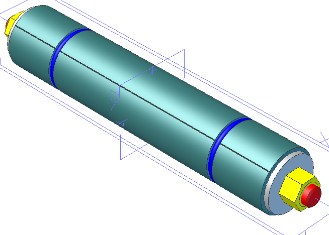

Kleine Übung zum Feierabend:
Gruß aus Leverkusen

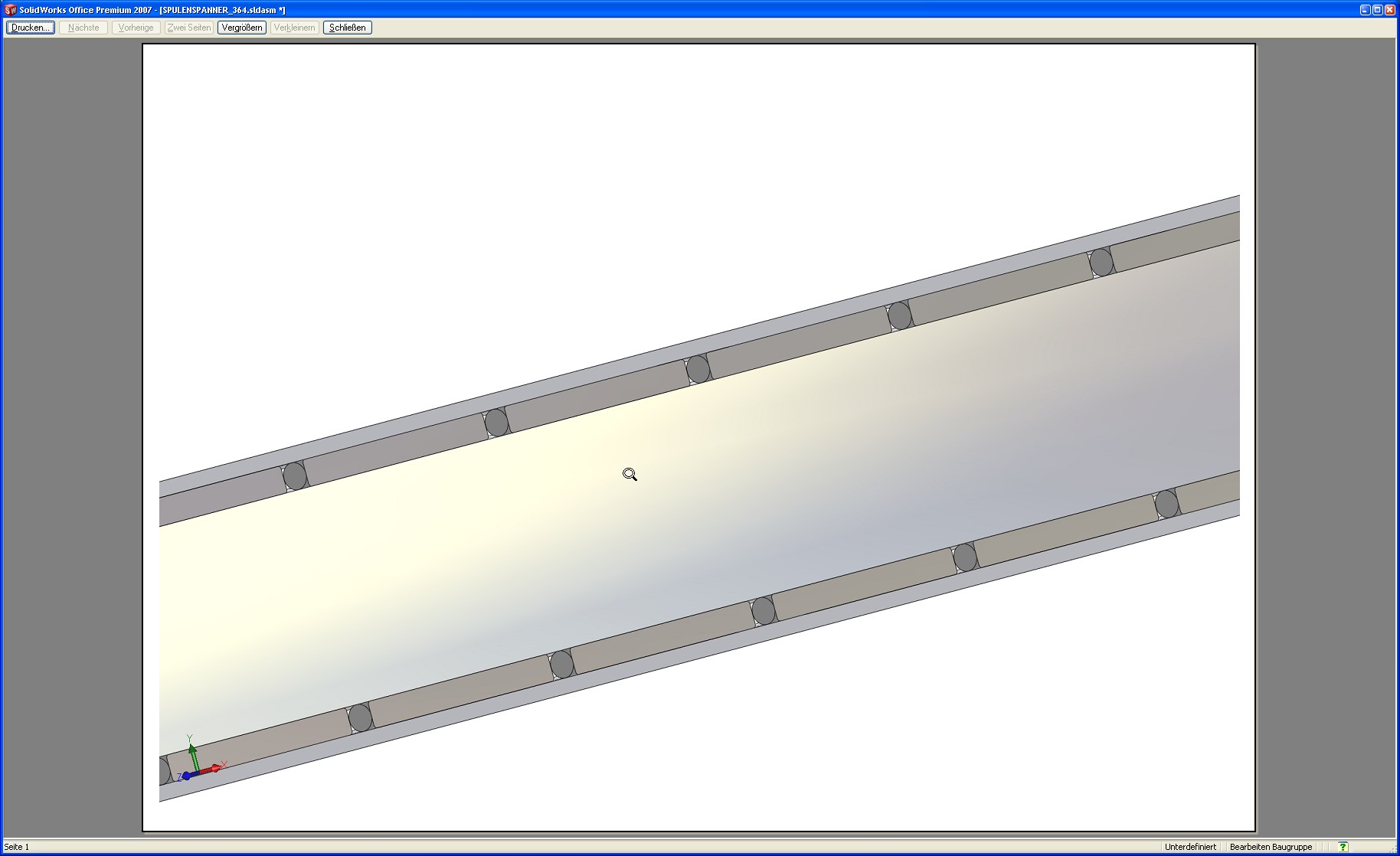

aber wie kann ich nen Innendruck über die gesamte Länge aufbringen o.O
ist ganz einfach - Stange (h7), entsprechende Innenringe (Nadellager)oder passende Buchsen aus Präzrohr, entsprechende O-Ringe, alles auf die Stange aufgefedelt, dadrüber Dein geschliztes Rohr. Das Rohr sollte einen Mittnehmer haben falls die Zugkraft im Band stärker als die Systemreibung wird. Wird es von Vorn zusammengedrückt (z.B. mit einer Mutter), so werden die O-Ringe gestaucht und weiten gleichmässig das Rohr auf. Auf einer CNC-Drehe hat sich jedenfalls bestens bewährt...
Das Schlitzen mit der Flex ist kein Problemm

Hallo an alle. Danke für eure zahlreichen Anworten
@Myca: welche O-Ringe, hast du für deine Konstruktion verwendet. Ich dachte an die hier: http://www.hug-technik.com/shop/product_info.php?info=p20393_praezisions-o-ring-40-00-x-7-00-mm-nbr70.html
die sind schön dick, so dass die sich schön wölben können beim zusammenpressen. Jetzt ist die Frage, ob die da nicht zu hart sind. Habt ihr da Vorzugsmaterialien?
Als Nadellager Innenring würde ich einen von INA FAG nehmen, mit Innendurchmesser 40mm (Toleranz K6 auf h7Welle) und Außendurchmesser 50mm, so dass schön viel Wandstärke ist um den O-Ring zusammenzudrücken. Oder was meint ihr?

Du kannst auch Ringe aus Platten stanzen lassen, falls du feststellst, dass die verfügbaren Ringe nicht ausreichend sind. Kostet auch nicht die Welt.
Neben den Dimensionen kannst du dann auch Material und Schorehärte frei wählen.
Mit einem Kniehebel lässt sich das gesamte Gebilde nach dem Vorbild eines klasischen Flaschenverschlusses bedienen.
Als weitere Möglichkeit dein Vorhaben umzusetzen, möchte ich noch eine Helix aus Draht, welche auf eine Welle geschoben wird, vorschlagen. Diese lässt dich durch verdrehen der Enden im Außendurchmesser beeinflussen. Unter Umständen lässt sich mit diesem Prizip sogar rein Drehrichtungsabhängen arbeiten, wodurch das manuelle Spannen/Entspannen der Rollen vollständig entfällt.
Viel Spaß beim Konstruieren!
das ist nur dann notwendig, wenn eine grössere Aufweitung gebraucht wird. Bei mir waren es 2mm Oringe (Schnurdicke) und 20x25 Innenringe (auf 20 Welle)und 1,5 mm Rohr - Bauteilbohrung 28mm.

noch eine abschließende Frage. Was für ein Material hatten denn deine O-Ringe? Ich habe mal geschaut, wir hier haben nur sehr harte. Kann mir nicht vorstellen, dass man die gut weiten kann...

Doch,
wenn die zu weich werden, dann hast Du nichts gewonnen - die füllen dann den Raum. Nimm Standard NBR Oringe. Das Aussenrohr darf nicht zu dick werden (Wandung). Das GEWINDE (Feingewinde?) drückt die schon zusammen...

wie wärs mit folgender Idee. Ich nehme nen Stab und fase den auf einer Seite flach an. So kann ich diesen Stab (Durchmesser 40mm) durch das geschlitzte Rohr (Durchmesser 39) schieben und dieses wird dadurch geweitet. Nach dem aufwickeln, zieh ich den Stab wieder hinaus. Das mach ich so, indem ich das Rohr durch ein Loch in einer Platte mit dem Durchmesser 40 ziehe. Das geschlitzte Rohr mit Wandstärke 1mm bzw. 1.5mm. passt nicht mit durch das Loch und dadurch kann ich die beiden Teile voneinander lösen. Am Ende entspannt sich wieder das Rohr und ich kann mein gewickeltes leicht hinunter ziehen... Müsste doch auch funktionieren oder?
[Diese Nachricht wurde von Hans123 am 21. Mrz. 2013 editiert.]
