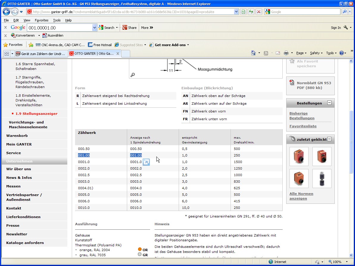

für meine Konstruktion brauche ich noch ein Gerät, was die Umdrehung meiner Welle zählt. Also wenn der Bediener, am Drehrad eine Umdrehung gedreht hat, soll der Zähler eine 1 anzeigen. Bei 2 Umdrehungen eine 2. Kennt jemand da ein Gerät? Bei Misumi gibts sowas ähnliches. Allerdings ist das eine Positionsanzeige für eine Spindel. So sieht das Teil aus: http://de.misumi-ec.com/eu/ItemDetail/10300086040.html
Ich will eben genau so ein Teil, nur eben, was die Umdrehungen zählt. Hätte da jm. vll. ne Idee, wo ich sowas herbekommmen kann?

Da steht, dass die Anzeige abhängig von der Gewindesteigung der Spindel ist. Ich will aber nur ne normale Welle verwenden...also zeigt der mir im E-Fall irgendwas an, aber nicht die richtige Anzahl der Umdrehungen der Welle?

diese Anzeigen sind für handbetriebene Vorschubspindel - mit unterschiedlicher Spindelsteigung.
Also in mm/U. Da Du nur Umdrehungen zählen willst, mußt Du eine nehmen, die 1mm/U anzeigt also kurz gesagt 1 (mm wegdenken)/U.

also auf der Seite die du mir geschickt hast, müsste ich das hier auswählen?
Zählwerk Anzeige nach 1 Spindelumdrehung  | entspricht Gewindesteigung | max.Drehzahl/min.
001.00                              001.00                            1,0                       250
das is ja cool :-)
Vielen Dank für deine Hilfe :-)

genau so ist es Anzeige xx1,xx nach einer Umdrehubg. Schau Dir die anderen an - wenn Du keine xx1,xx (1000,00) brauchst, kommst Du auch günstiger davon (denke ich). Beachte auch die Montageplatten - wichtig (auch mit Klemmung).
