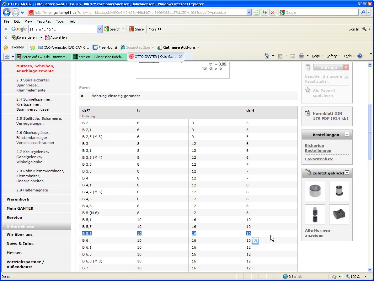

gibt es sowas wie genormte Passhülsen, bei dem der Außendurchmesser z.B. die Toleranzklasse m6 besitzt und der Innendurchmesser H7? oder muss man derartige Hülsen separat anfertigen lassen?

Innendurchmesser 5,8 H7
Aussendurchmesser wäre egal. Toleranzklasse aber m6
Material wäre egal
Höhe ca. 15mm
würde da lieber nen Normelement nehmen, als sowas extra fertigen zu lassen (4 Stück)

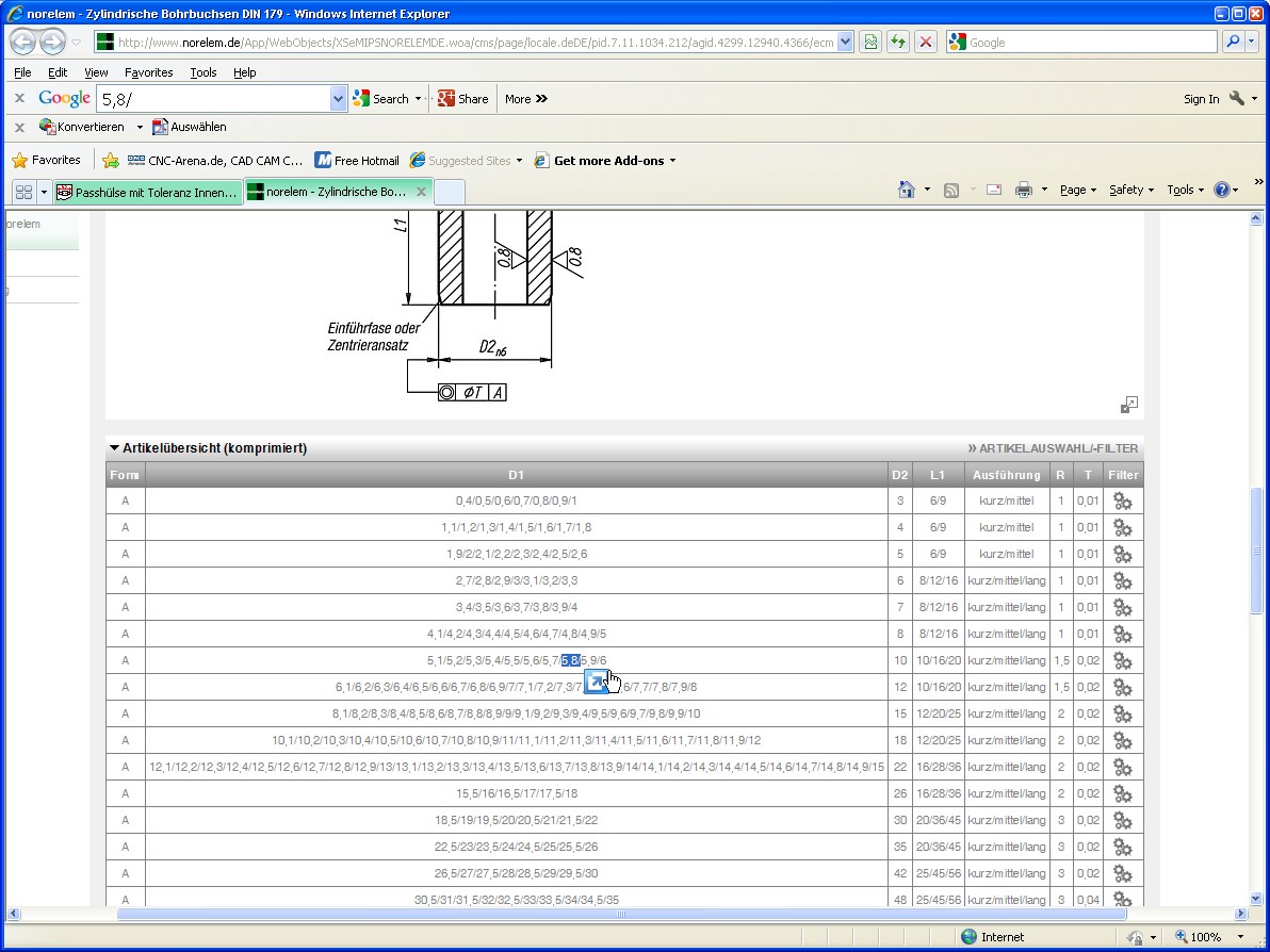

um ein solches Teil aus der "Normkiste" nehmen zu können, solltest Du dann aber auch einen gängigen Innendurchmesser (Ø5, Ø6, Ø7 ....usw.) wählen.
Gleitlagerbuchsen sind i.d.R. so gefertigt, dass sie nach dem Einsetzen einen Innendurchmesser x H7 haben. Den Aussendurchmesser und der empfohlenen Toleranz entnimmst Du den einschlägigen Katalogen.
Innendurchmesser Ø5,8 wirst Du wohl nur sehr schwer in irgend einen Katalog finden.

Ach was,
gibt es doch...
G.  thomas

ja, das habe ich auch schon gefunden. allerdings nur n6 Toleranz :-/
Jetz ist die Frage ob, es bei dem durchmesser sehr viel schwerer wird, im Vergleich zu m6, das Teil in die Bohrung H7 reinzubekommen...

  -------->>>>    http://www.toleranzen.com/
0,004 mm bei einer 10 Bohrung...
