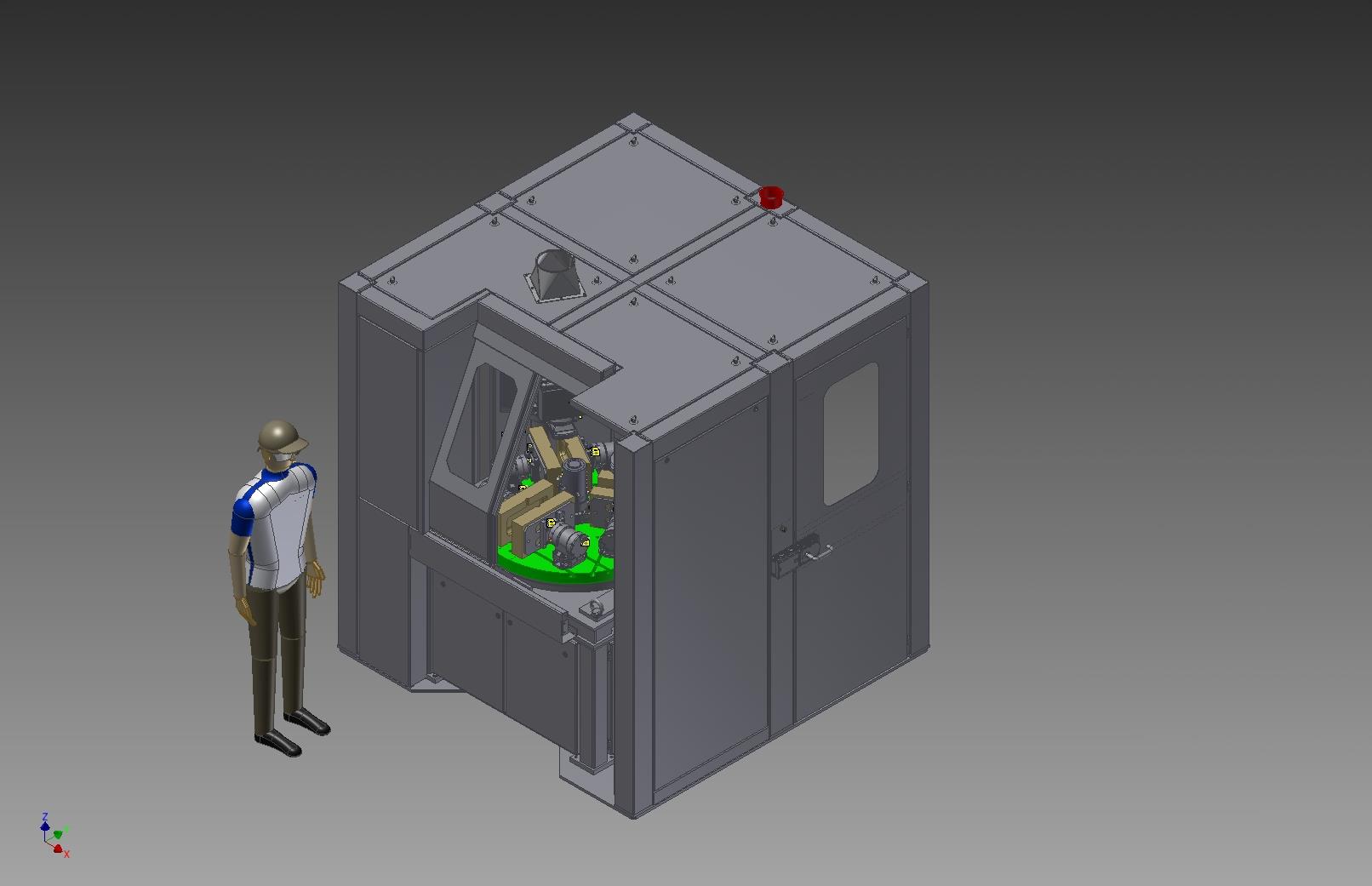

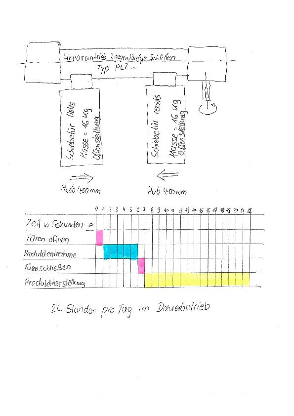

an fast jedem Supermarkt oder Tankstelle sieht man einen doppelflügeligen Schiebetürantrieb. Jedoch sind die Dinger:
1.) Viel zu langsam.
2.) Viel zu teuer.
3.) Nicht ausgelegt für den Dauerbetrieb.
4.) Nicht ausgelegt für die Gießerei. (Sandverschmutzung).
Unserer Geschäftsführung schwebt vor, diese Schiebetüren mit Zahnriemen und Elektromotor anzutreiben.
Ein pneumatischer Antrieb mit Pneumatikzylinder kann aus Sicherheitsgünden auch nicht eingesetzt werden.
Ich grübele nun schon fast 2 Wochen an dem Problem herum. Mir will einfach dazu nichts einfallen
Es muss aus Kostengründen auch kein hochpräziser Linearantrieb sein. Beim Verfahren kann der auch etwas "klappern"
Anbei als Anlage 2 Dateien.
In der PDF sind die Zeiten und die zu bewegende Masse angegeben.
Damit man sich den Einsatzbereich besser vorstellen kann, habe ich noch eine JPG als Anlage beigefügt. In der JPG ist zwar nur die linke Schiebetür zu sehen, die rechte Schiebetür muss man sich einfach als Spiegelbild dazu denken.
Hat von Euch einer eine Idee?
MfG. Zeinerling
