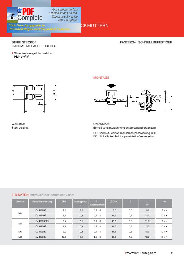

Guten Morgen Gemeinde!
Hat irgendjemand schon Erfahrungen gemacht mit sogenannten Blind-Steckmuttern (siehe Anhang)?
Vielen Dank schonmal

Vollstänigkeitshalber wollte ich nur nocheinmal mitteilen, dass ich mir Muster dieser Blindsteckmuttern hab zuschicken lassen. Ich habe diese auch ausprobiert und festgestellt, dass sie nicht viel aushalten. Deshalb werde ich sie für meine Konstruktion nicht benutzen. Ansonsten das Prinzip funktioniert und zum befestigen von Abdeckungen oder ähnlichem ist es schon nutzbar.

Meiner Meinung nach wäre das Produkt für meinen Bereich gut einsetzbar gewesen (Abdeckung). Nur leider konnte ich dem Monteur am Band nicht klarmachen, daß er die Mutter nicht mit voller Gewalt anziehen darf.
Und wenn der Monteur am Band sagt "Das geht nicht" dann wurde daß in der damaligen Firma so als Gesetz hingenommen.
Ich persönlich finde die Idee aber immer noch gut.

Sieht interessant aus. Verstehe ich das richtig, dass die Mutter vor dem Anschrauben nur lose auf diesem Tellerchen aufliegt, das ganze also wie gezeigt nur vertikal montierbar ist?
Was kosten die im Vergleich zur konventionellen Durchsteckkombi in etwa?

Die Mutter ist in der Hülse eingebettet und wird dort gehalten. Einfach durch eine Bohrung stecken und Anschrauben. Geht in jeder Lage.
Kosten? k.A. Natürlich teurer als Schraube und Mutter....

In Blechen verwenden wir im Rep Bereich öfter Nietmuttern/Pressmutern (kenne die genaue Bezeichnung nicht) .... bis M10 funzt das sehr gut und ist belastungsfähig.

Ich nehme auch nietmuttern. Sind wesentlich belastbarer. Die Nietmutter ist relativ stabil und zieht sich selber fest.
Hier funktioniert die Klemmung nur über das Material über dem Konus. Das ist nicht besonders stabil.
Und der Bund über der Bohrung verhindert ein planes Aufliegen des Deckels bzw, des angeschraubten Bauteils.
Nietmuttern werden angesenkt und sind plan.
Kostenmäßig wird das ähnlich sein. Bei der Nietmutter etwas höherer Montageaufwand.
