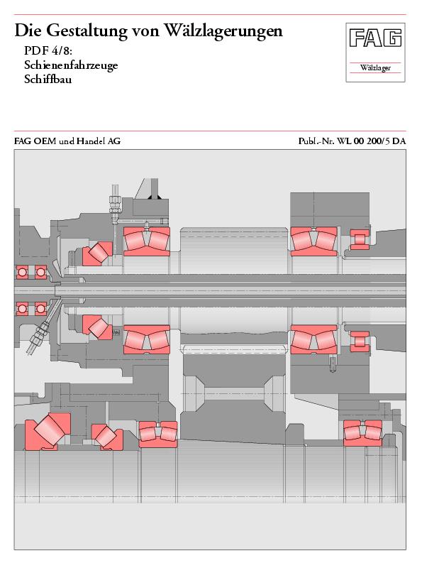

Gest_Waelzlagerungen4.pdf
Hallo Zusammen,
Bei INA-FAG gibt's unter Anderrem Druckschriften zu Anwendungsbeispielen. Allerdings gut versteckt und nicht schnell zu finden.
Bin mal glücklicherweise darauf gestossen.
Hier ein Teil der Druckschrift "Die Gestaltung von Wälzlagern" Publ.-Nr. WL 00 200/5 DA
In den Beipielen 56 - 60 Schiffsruder finden sich Pendelrollenlager mit Lagerluft C2
Ciao
Andreas
Andy-UP

Hier noch der Link zu obiger Druckschrift

@andy vielen Dank, genau das ist es!

Ist es nicht, denn dort werden C2-Lager nicht wegen der Temperaturdifferenz eingesetzt, wofür Du ja Beispiele suchst.
M.W. werden in den Schwingerregern von Straßenwalzen ebenfalls C2-Lager verwendet.
In http://evolution.skf.com/de sind immer wieder schöne Anwendungsbeispiele zu finden.
