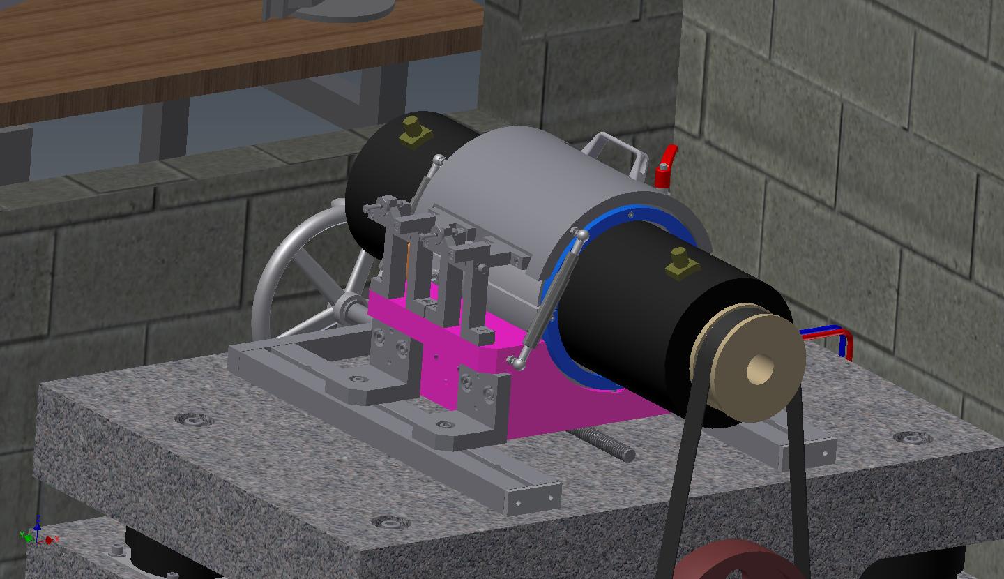

Guten Tag,
für die angehängte Konstruktion, benötige ich eine Linearführung. Das zu verschiebende Bauteil hat ein Gewicht von ca. 400kg. Die Verschiebebewegung soll von Hand erfolgen(am besten ohne den dargestellten Trapezgewindetrieb, also rein durch die Handkraft).
Alle Linearführungen die ich im Netz gefunden habe stellen sehr hohe Anforderungen an die
Positionierung der Führungsschienen. Das Fundament ist aus Beton. Eine Positionierung auf
wenige 10müh ist auf diesen Fundament nicht möglich. Hat jemand eine Idee für ein geeignetes Führungssystem.
Vielen Dank.

Rollenführungen a la Rollon etc. Da muß nichts genau sein.
Grüße von Harry

Mit einer Linearführungspaarung aus Fest und Loslager solltest du das in außreichendem Maß montiert bekommen!
Ich hatte früher sowas von Igus gerne verbaut, die vertragen auch Werkstatt-Dreck und die Gleitfolien kann man auswechseln.

Ich nehme an, dass nach dem Verschieben, die Einheit geklemmt werden muss. Kannst du das bestätigen?
Schon nach einem Spannschlitten gesucht?
Nachtrag: Wenn das Fundament so ungenau ist, wie soll die Einheit mit der vom Riemenantrieb erforderlichen Präzision ausgerichtet werden?

Aluplatte (15 - 20mm), Führung drauf (ausgerichtet), für die Klemmung ein oder 2 Klemmschlitten von ZIMMER, Platte und Ausgleichsmasse auf die Basis aufbringen fixieren, aushärten lassen, festdübeln.

Vielen Dank für die zahlreichen Antworten.
In der gekühlten Aufnahme(was aussieht wie eine Waschmaschine, sollen verschiedenste
zylindrische Spindeln aufgenommen werden. D.h. die Länge der aufzunehmenden Spindeln ist unterschiedlich.
Die Linearverstellung verfährt die komplette gekühlte Aufnahme um die Fluchtung zwischen Antriebsmotor und
Spindel herzustellen. Befindet sich die Spindel in der richtigen Lage, muss sie geklemmt werden, um nicht durch die
Riemenspannkraft zu verrutschen. Das Fundament ist aus schwingungsdämpfenden Polymerbeton.
Wäre auch ein Lineartisch mit Schwalbenschwanzführung, der über ein Handrad betätigt wird, geeignet?

Frei nach Radio Eriwan: Im Prinzip ja, aber....
Mit Schwalbenschwanzführungen hat man früher mehr gearbeitet. Sind bäh zu fertigen, schmutzempfindlich und verlangen auch ein gewisses Händchen, um die sauber einzustellen.  Meine Empfehlung geht auch stark zu fertig gekauften Einheiten. (wie meine Vorposter schon geschrieben haben) Gegebenenfalls sogar eine Führung auf der Basis einen Alu-Profilbaukastens, wie ihn Bosch, item, Minitec und ein paar andere anbieten.
