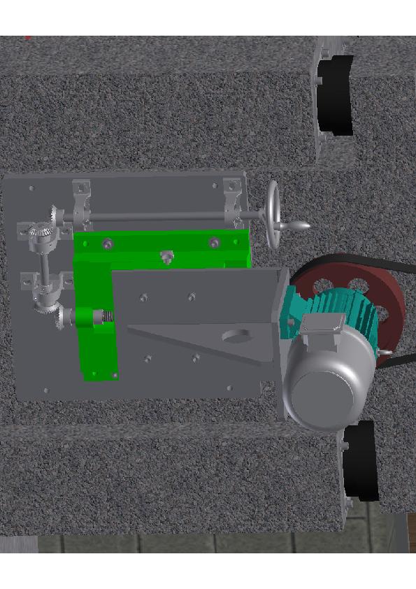

Schönen guten Tag,
ich möchte die Verstellung eines Lineartisches wie in der angehängten Abbildung über Kegelräder ermöglichen.
Um die Wellen zu lagern will ich Stehlager einsetzen.
1.Gibt es Stehlager die als Festlager ausgeführt sind?
2.Ich würde die Lageranordnung vom Handrad beginnend folgendermaßen wählen:
  1.Welle: oben Loslager/ unten Festlager
  2.Welle: links Loslager/ rechts Festlager
  3.Welle: diese ist bereits im Lineartisch gelagert somit entfällt die erneute Lagerung
Ist dies korrekt?
3.Für das vom Bediener aufbringbaree Drehmoment hab ich eine Handkraft von 100N angesetzt, ist dies realistisch?
Vielen Dank im vorraus.

Moin Pierre,
ich glaube, dass derjenige, der die Stehlager einstellen muss, eine Menge "Spaß" haben wird, bis beide Kegelradstufen sauber laufen.
Wenn das Handrad wirklich genau so plaziert sein muss: Warum nimmst Du keinen Ketten- oder Zahnriementrieb?
Wenn man noch einigermaßen an das Spindelende rankommt: Mach einen Sechskant auf das Ende der Verstellspindel, so dass man sie mit einer normalen Knarre drehen kann. Oder wird die Riemenspannung sehr oft verstellt?

Vielen Dank für die Antwort,
ja die Riemenspannung wird relativ oft verstellt, mind. 10x pro Arbeitstag.
Die Ausgangswelle befindet sich ca. 15cm über dem Hallenboden, wäre also sehr unergonomisch
zu bedienen. Der Kettenantrieb ist eine sehr gute Idee.
